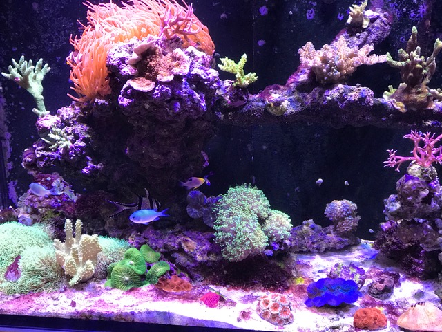

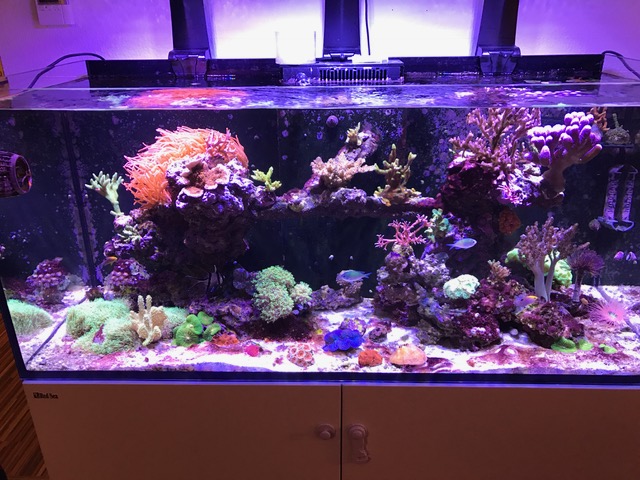

einen Absorber habe ich nicht benutzt. Aktivkohle von Dir habe ich im Wirbelbettfilter im Einsatz. Die Cyanos ärgern mich immer noch. Hier noch ein paar bilder.
Die Dosierung werde ich mal so machen wie Du vorschlägst.
Markus
Beiträge: 4147
Re: Neue Wasseranalyse
Hi Markus,
was hast Du für eine Lampe und wie ist die eingestellt?
Kutschi
Beiträge: 91
Registriert: Dienstag 26. Juli 2016, 16:38
Beitrag von Kutschi »
es hängen 3 Radios xr15 über dem Becken. Die Beleuchtung habe ich nach deinen Vorgaben eingestellt.
Gruß markus
Beiträge: 4147
die Einstellungen sind okay. Wie reagiert das Becken auf die zusätzlichen Spurenmetalle?
Was ebenfalls Einfluss haben kann, ist die Strömung. Die Cyanos sind v.a. auch im Bodenbereich, ggf. sind hier viele Ablagerungen drin. Wie alt ist der Bodengrund?
