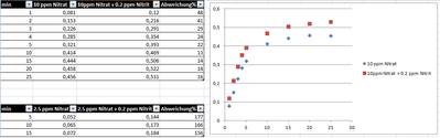

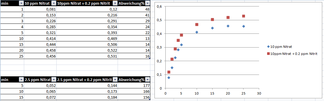

Hi!
Wie versprochen liefere ich noch ein paar Daten nach. Ich bin selbst überrascht wie sehr Nitrit den Nitrattest, vor allem bei kleinen Konzentrationen beeinflusst.
Bei einem Nitratwert von ~10 mg/l (die Standardlösung ist nicht zu 100% genau) verfälschen 0.2 mg/l Nitrit das Messergebnis um etwa 15% nach oben, wenn man den Test ausfärben lässt. Nach den 3 Minuten Wartezeit, welche bei der Testbeschreibung angegeben sind, werden etwa 30% zuviel angezeigt. Also eher vernachlässigbar.
Bei 2.5 mg/l Nitrat sieht die Welt allerdings anders aus. 0.2 mg/l Nitrit verfälschen das Ergebnis um etwa 180% nach oben. Ist man also im "Sollbereich" des Nitratgehalts, ist eine leicht rosa Färbung wenig aussagekräftig, sofern auch etwas Nitrit im Becken vorhanden ist.
LG,
Christoph
Fry
Beiträge: 72
Registriert: Mittwoch 28. Dezember 2016, 19:53
Wohnort: Wien
Re: Ab wann verfälscht NO2 NO3
Beitrag von Fry »
Nachtrag:
Hab nun auch nur 0.2 mg/l Nitrit ohne Nitrat gemessen:
0.2 mg Nitrit führen zu einem vorgetäuschten Nitratwert von 4.1 ppm.
Für jedes 0.1 mg/l Nitrit muss also vom gemessenen Nitratwert ~ 2mg/l abgezogen werden, um einen Pi-Mal-Daumen Nitratwert zu bestimmen.
So, und jetzt lass ichs bleiben ;-) Gute Nacht!
