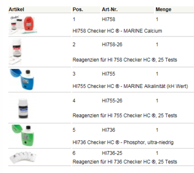

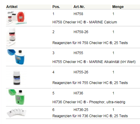

Hallo Salties
Wenn ich meine Hauptwerte (Ca, Po4, KH) messen will, brauche ich dazu 2 verschiedene Gerätschaften:
Po4 Söll Aquameter
KH Gilbers
Ca Gilbers
Auch ist die Handhabung der Gilberstests unterschiedlich... stehen lassen oder laufen schütteln...
Nun will ich dies einfacher haben, in der Hoffnung hier öffters und fehlerfreier zu Messen, und habe mir einiges bei Hanna bestellt:
Bin dann mal gespannt; hole mir die Geräte morgen persönlich ab.. die Hanna ist 10minuten von mir Zuhause weg...
Muss mich eh vorstellen, andernfalls bekomme ich den CA Checker nicht..

Hi Dani!
Eine schöne Einkaufsliste hast du da! Bekommst du wenigstens Nachbarschaftsrabatt .
Bitte berichte dann mal, was du für einen Eindruck von den Checker hast.
Bis dann!
Bis dann!
