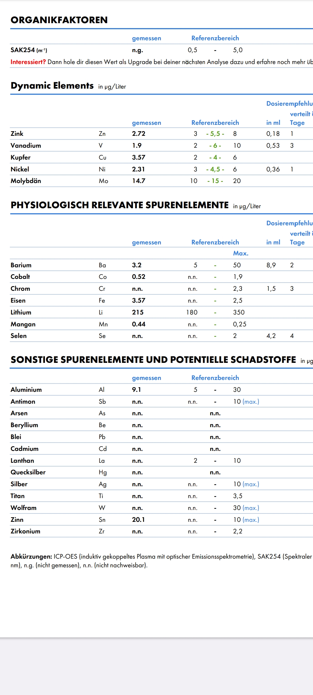

Hallo, bei der letzte ICP ist der Zinn Wert aus den Ruder bin bei 20mg/l 402% über den normalen Wert.

Du meinst vermutlich 20 µg/L Zinn, nicht 20 mg/L (was 20000 µg/L wären), richtig? Könntest Du bitte mal die ganze ICP als PDF hier zeigen, damit man auch mögliche Begleitelemente sehen kann. Aber sehr häufig war Zinn in der Höhe mit vor allem farbigen Schläuchen als Ursache verbunden.

Neben Zinn ist auch Jod zu hoch und Calzium zu niedrig die KH lag bei 9 deswegen ist mir CA abgesakt. Ich denke nicht das Zinn mit der überdosierung was zu tun hat oder?

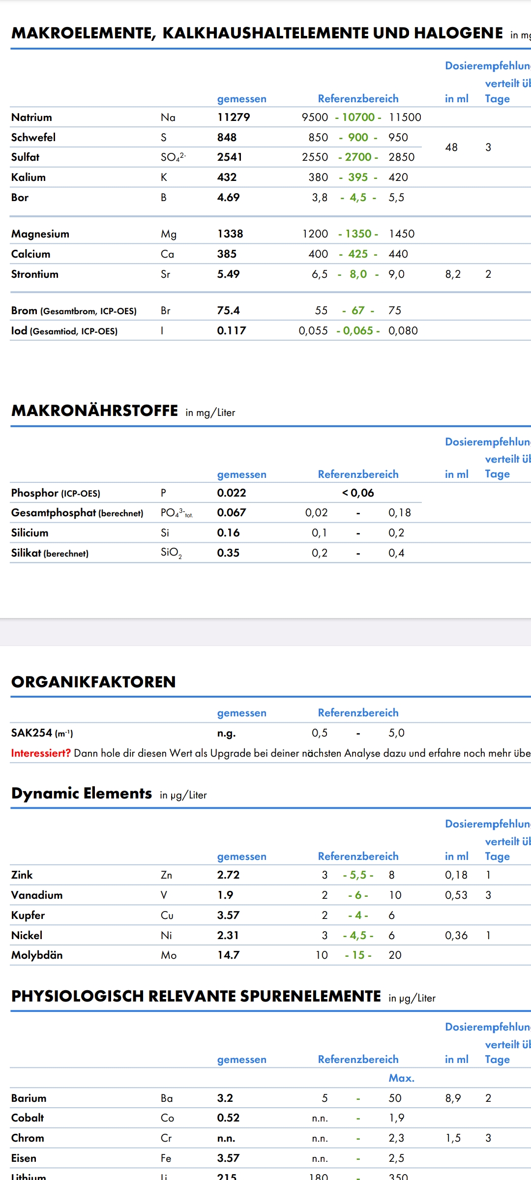

Hier die ICP

Hi Nico, eine wichtige Angabe fehlt in der Analyse. Wie hoch ist deine Salinität?
Was auch interessant wäre, ist die Relation von Deinem hohen Jod Gehalt zur Fluorid Konzentration? Dosierst Du Jod separat? Wie kommt es zu diesen hohen Jodwert?
Dosierst Du auch die FM Traces zum Balling light?

Hi Nico, ich habe mal deine Werte visualisiert; die Messwerte sollten alle zwischen der oberen roten und unteren grünen Linie liegen. Welches Meersalz verwendest Du?
