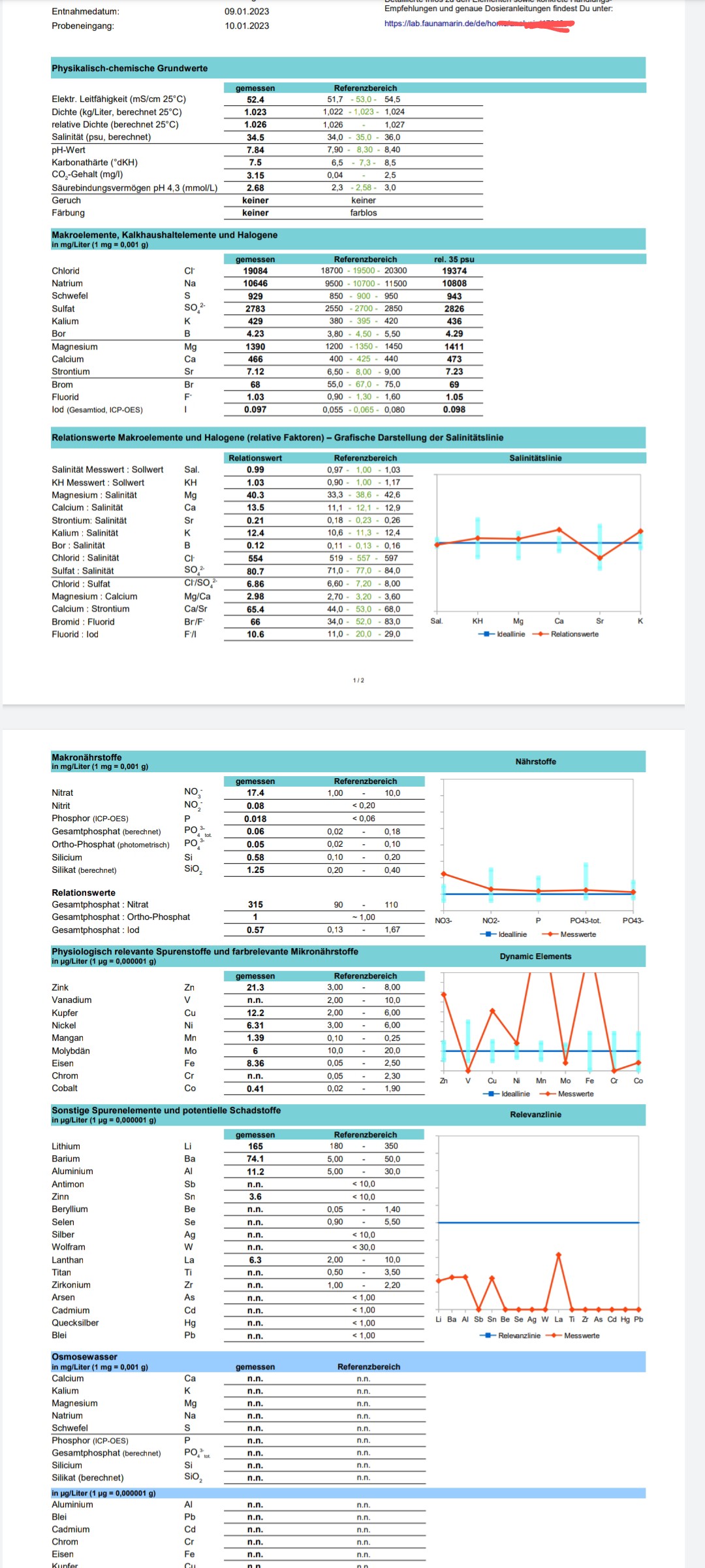

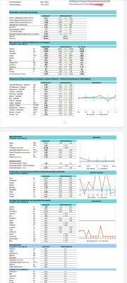

Hi, seit Dezember fahre ich mein Becken mit Sangokai Basis, meine SPS zeigten schon vorher und zeigen immer noch Mangel Erscheinungen (Gewebe Verlust von unten , kein Wachstum, dunkle Farben. Da ich weiß das ich eine nährstoff Limitierende biologie im Wasser habe fing ich mit Sangokai Start und BASIS Nano an. Mittlerweile bin ich in der 5 Woche. Gestern habe ich die ersten Ergebnisse der ICP bekommen und wie ich sehe habe ich eine ziemliche große Anreicherung an spurenelementen. Als KH, CA versorgung benutze ich das Balling Light von Fauna Marin mit den 1,2,3 Traces elements. Meines Wissens hatte ich in ein Beitrag hier im forum gelesen das es zur keine Anreicherung an Spuren kommt. Doch wie es aussieht gibt es bei mir ein Konflikt zwischen Trace 2 und den Basis Nano 2.
Als erste sofortige Maßnahme habe ich die Calzium Versorgung mit den Trace 2 und Basis2 gestoppt.
Versuche erst einmal nicht in Panik zu kommen und noch mehr Fehler zu machen.
Habe noch ein paar Aktionen im Kopf wie 50%WW, Zeolith, aktiv Kohle aber ich frage lieber die Profis. Des weiteren muß ich Trace2 oder Basis 2 absetzen. Was meint ihr? Wie gehe ich jetzt am besten vor?
Erste ICP nach Sangokai ist eine Katastrophe.

Ich antworte hier trotzdem Mal kurz, weil es auch schnell geht. Das ist keine Katastrophe, Mangan und Eisen sind Rieselhilfsmittel in Deinem Meeersalz, die gehen von alleine weg und sind biologisch nicht relevant. Dass die anfangs ausschlagen ist völlig normal. Deine Analyse ist was Eisen und Magan angeht völlig okay. Zink, Kupfer und Nickel sind erhöht, ja, ist aber sicher nicht von den trace Elements. So hoch kommst Du damit nicht, wenn Du nicht massiv überdosierst (diese Metalle sind im trace 2 drin, was Du in Kombination mit dem BASIS System auch komplett weg lässt). Können Rücklösungen aus der Gestaltung sein, oder von verwendetem Kleber, oder es ist eine Ausgangswasserbelastung, die Du nicht ausreichend mit der Osmose/Harz rausholst. Du hast auch Lanthan im Wasser, hast Du Lanthan dosiert? Oder ein Produkt, das Lanthan enthält als Phosphatfällungsmittel? Sonst ist das super selten und kommt nie im Wasser vor, ausser, wenn Du es dosierst.
Zeolith einsetzen wenn Du gleichzeitig kaum Stickstoff hast ist absolut das verkehrteste, was Du tun kannst, weil der Zeolith Ammonium aus dem Wasser zieht, was Du brauchst. An Deinem Wasser liegt es auf jeden Fall nicht. Licht kann immer ein Thema sein, wenn Du das zu stark einstellst am Anfang. Das hat aber mit der Analyse ja nichts zu tun. WW machten: genau da kommen Eisen und Mangan als organische Rieselhilfsmittel her, Du kannst so viel WW machen, wie Du willst, genau das ist die Ursache. Die Werte spielen keine Rolle.

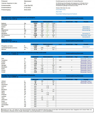

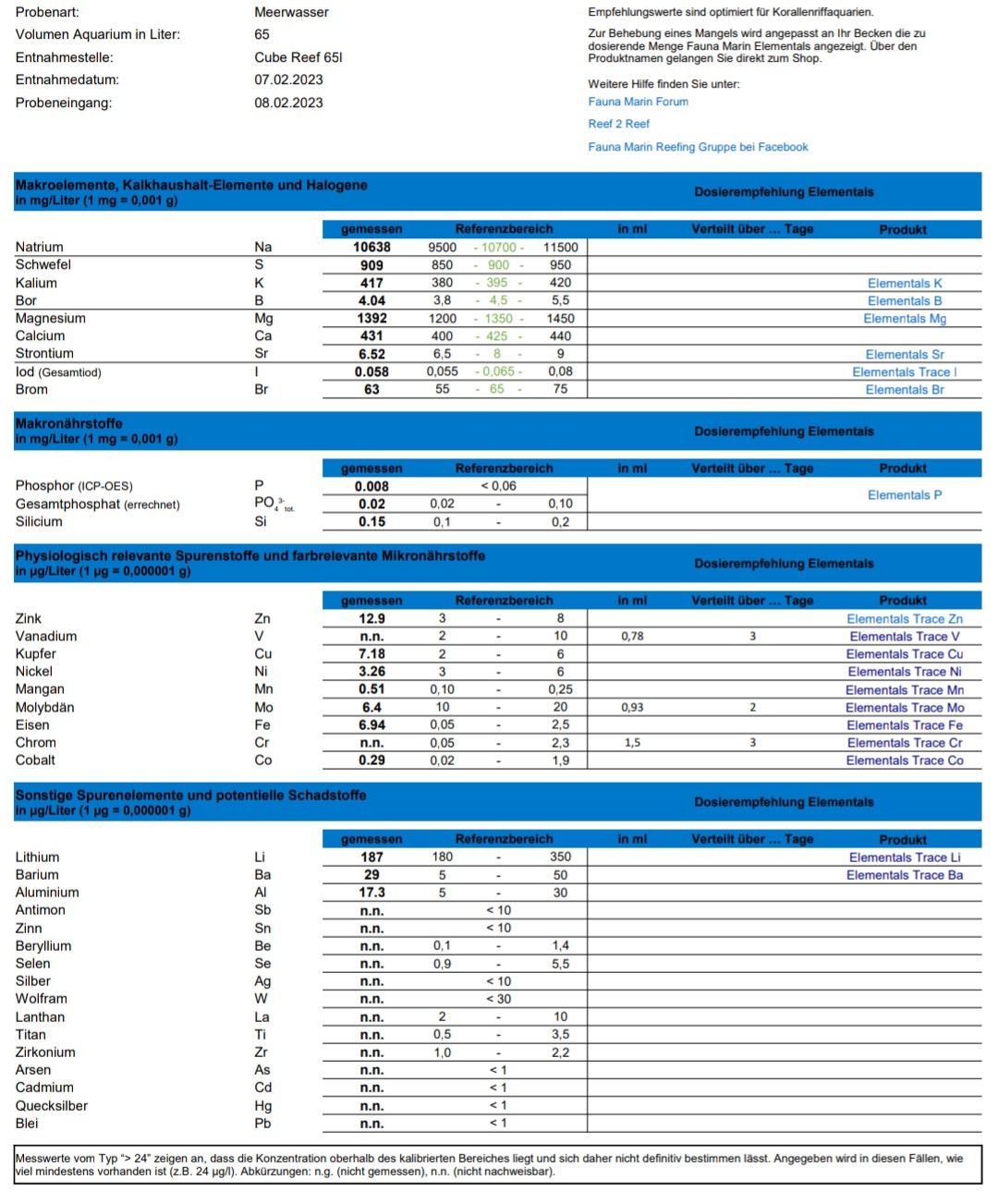

Hallo, hier ein Update der neue ICP.
Erst mal vorweg, ich habe das FM trace elements 2 weggelassen und dosiere dafür Sangokai Babis 2 einmal die Woche 6.5ml. Die Werte sehen garnicht so schlecht aus. Auf jeden Fall wachsen jetzt die korallen auch die sehr angeschlagenen erholen sich so langsam wieder. Eisen und Mangan sind erhöht kann aber auch von Rieselhilfsmittel vom Salz (TM Pro Reef) kommen. Kupfer und Zink habe ich wirklich keine Ahnung woher die kommen. Das einzige was ich eventuell vermuten kann sind Ableger plugs die ich zusätzlich ins Becken gesetzt habe.
Molybdän, Vanadium, Chrom soll ich zu dosieren.
Was meint ihr? Soll ich ein anderes Salz probieren und die fehlende Elemente durch Supplements erhöhen?

Molybdän ist das einzige, was ich anpassen würde und das ist in dem Bereich auch wichtig. Leider hat das pro Reef zu wenig Molybdän, ich weiß nicht warum die das machen und ob es absichtlich ist, aber das nervt. Molybdän muss in erster Linie über das Salz eingestellt sein. Daher passe das bitte an, ansonsten aber bitte nichts an Vanadium oder Chrom. Dosiere das BASIS #2 gerne täglich mit 0,25 mL pro 100 L, solange die meisten Werte erhöht sind. Aber so hast Du dann auch eine tägliche Dosis von Vanadium und nicht erst nach einer Woche etwas. Spurenmetalle immer täglich in kleinen Mengen dosieren als einmal die Woche eine größere/einmalige Dosis. Ansonsten ist die Analyse okay.
