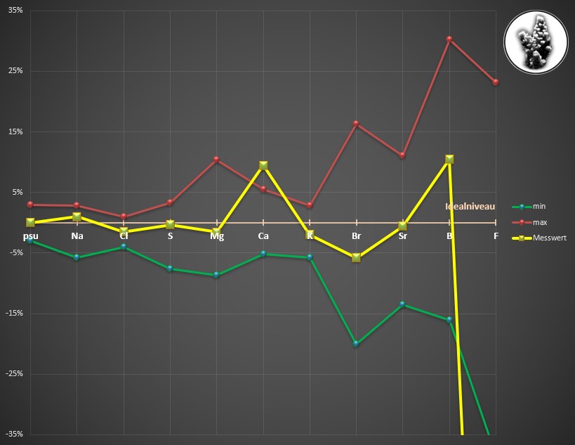

du hast mir letztes Jahr schon sehr geholfen, jetzt habe ich nochmal eine Frage. Der Sulfatwert ist jetzt in Ordnung aber Magnesium fällt langsam aber stetig ab. Er ist jetzt noch okay, aber falls er noch weiter abfällt würde ich mir eine Stammlösung ansetzen wollen.

bis auf Fluor sehen die Ergebnisse bzgl. den Hauptelementen gut aus. Fluor auf jeden Fall einzeln von 0,5 auf 1,26mg/l anheben. Calcium und Bor sind erhöht. Die tägliche Calcium Dosierung ein wenig reduzieren. Die anderen Hauptelemente sind in Relation zu deiner Salinität von 33,9psu sehr nah am Idealniveau. Bzgl Magnesium besteht kein Handlungsbedarf.
Nicht auf 500ml , sondern auf 1000ml=1l. Das ist das Rezept für eine 1 Liter Magnesium Stammlösung. 1ml dieser Stammlösung erhöht den Magnesiumwert von 100 Liter um 1mg/l. Wenn Du nur 500ml Osmosewasser verwenden willst, dann musst Du die Menge Salz halbieren, also 836,45g:2=418,23g.Pauli hat geschrieben:Habe ich das in der "Koralle" richtig verstanden das man 836.45g Magnesiumchlorid Hexahydrat mit Osmosewasser auf 500 ml auffüllen soll?

Fluorid wollte ich über 14 Tage mit Oceamo Fluorid ausgleichen (habe ich vom letzten Mal noch im Haus).
Die Dosierpumpen für Ca1 und Ca2 habe ich schon runter geregelt.
Falls Mg noch weiter sinkt werde ich mir die Lösung ansetzen.
danke für die schnelle Antwort.
