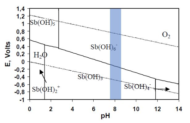

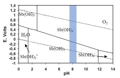

Im Wasser liegt Antimon in den Oxidationsstufen +III und +V als vorwiegend anorganische Oxoverbindungen in Form von antimoniger Säure Sb(OH)3 (Sb(III)) und Antimonsäure H[Sb(OH)6] (Sb(V)) vor. Die Spezies werden sowohl vom pH-Millieu als auch vom Redoxpotential (Eh-Wert) beeinflusst. siehe Bild. Somit ist in wässriger Lösung unter „normalen“ Redoxbedingungen mit der fünfwertigen Form des Antimons zu rechnen, während stark reduzierende Bedingungen für eine Dominanz des dreiwertigen Antimons erforderlich sind.
