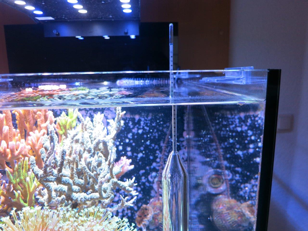

wie misst Du denn die Salinität mit der Spindel? Gießt Du es in ein Gefäß um?
Ich messe bei ausgeschalteten Pumpen direkt im Becken, da kann sich das Wasser bei der Messung nicht abkühlen. ;)
Bisher haben die Messungen auch immer mit den Analysen übereingestimmt.

ja, genau so messe ich auch.
