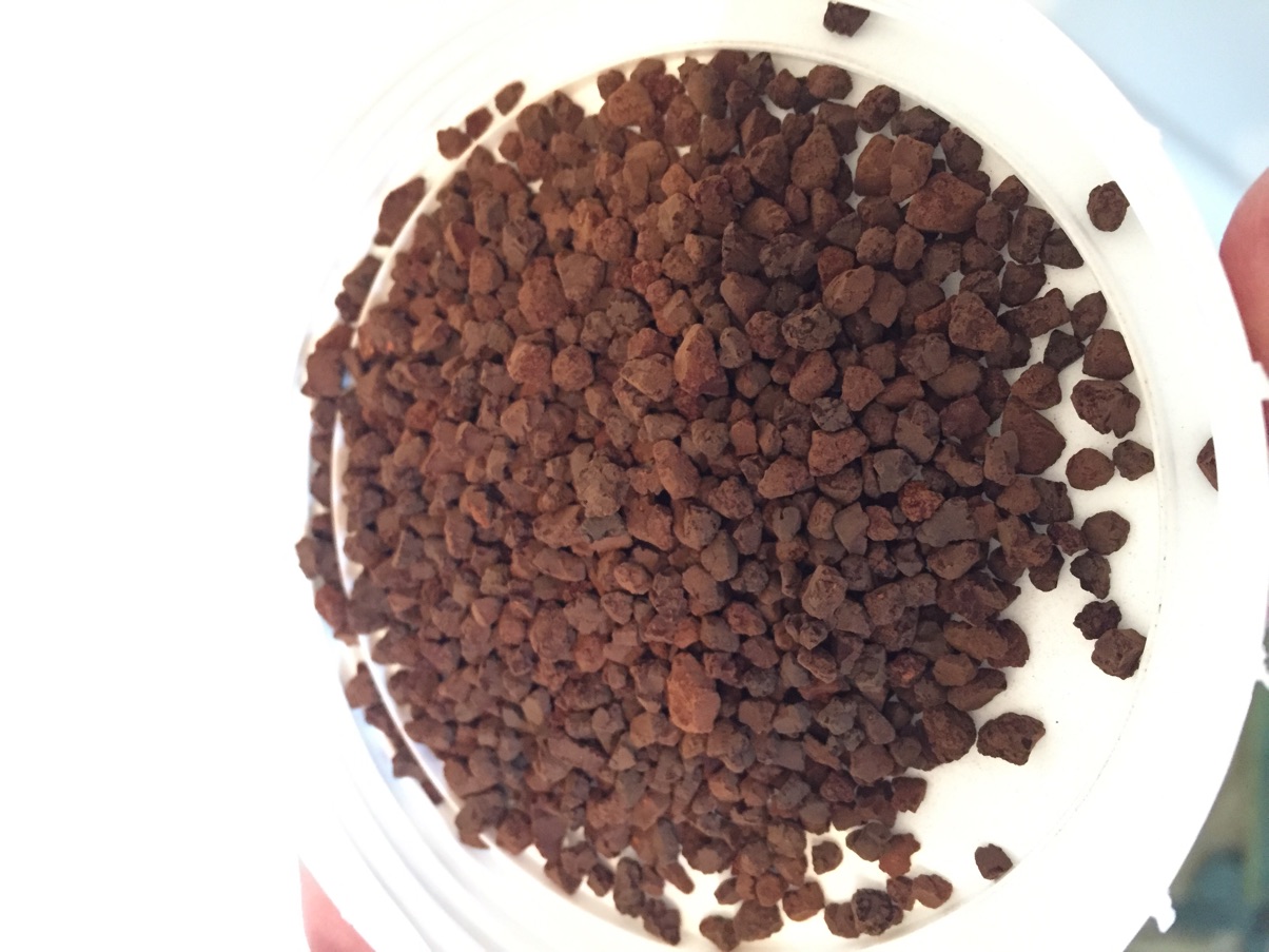

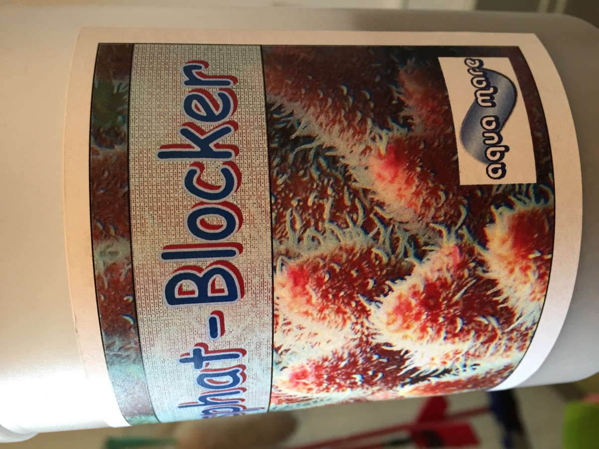

Da hab ich schon mal die Frage gestellt ob es besser wäre etwas Adsorber einzusetzen.
Wenn ja, wieviel Adsorber nehmt ihr pro 100l?
Habe welchen auf Eisenbasis daheim.

Den werde ich das heute mal in den Röhrenfilter einbringen. Zur Zeit habe ich noch kein clean anio.
Verwende meinen Adsorber auf Eisenbasis.

Hab tatsächlich den Hersteller ans Telefon bekommen, ist eine Österreichische Firma.
Der meinte bei meiner Beckengröße 250ml.
Werd aber glaub ich erstmal zärtlicher beginnen.
