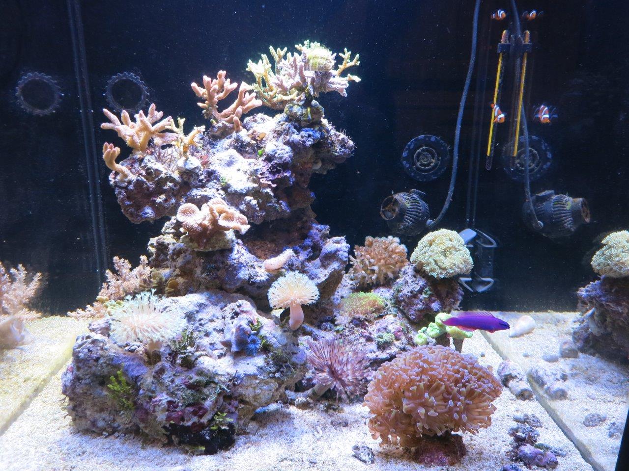

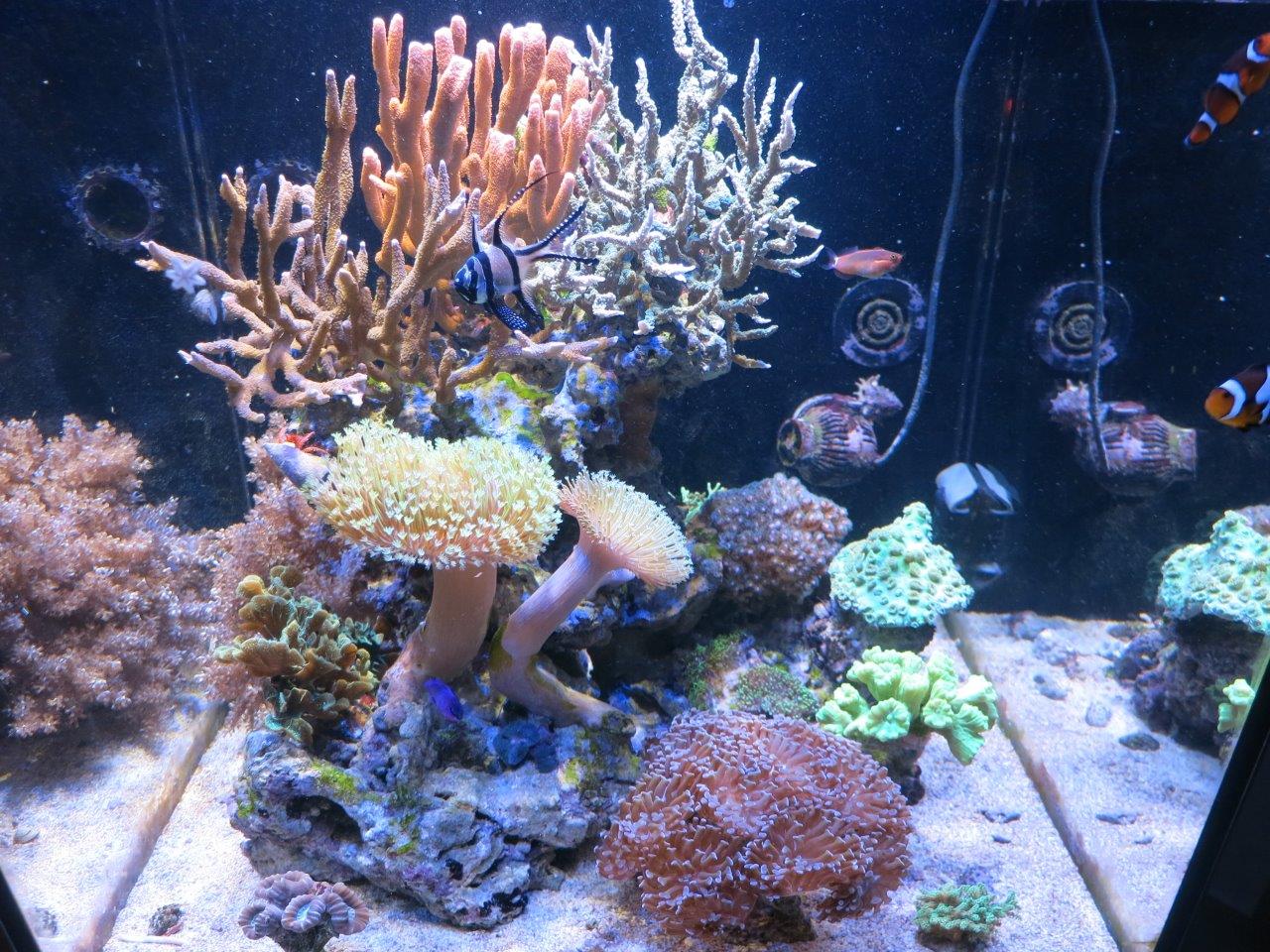

zwischen diesen beiden Aufnahmen liegt so ziemlich genau ein Jahr.
Langsam muss ich mir wohl Gedanken machen, ob einige Korallen nicht zu groß werden. ;)

Oh das gefällt mir sehr gut.
Glückwunsch zu dem schönen Becken :D

Naja, das Becken zieht sicherlich mehr Calcium als nur die bisherigen 6 mg/L ;-) Das was man berücksichtigen muss ist, dass eine Korallenkolonie natürlich nicht nur an einer Stelle in die Länge wächst, sondern neue Äste bildet und daher die Calcifikationsfläche dann auch nicht-linear größer wird, d.h. der Kalkbedarf entwickelt sich dann eher mit einem Potenzverhalten entlang der Zeit und bleibt nicht linear.
