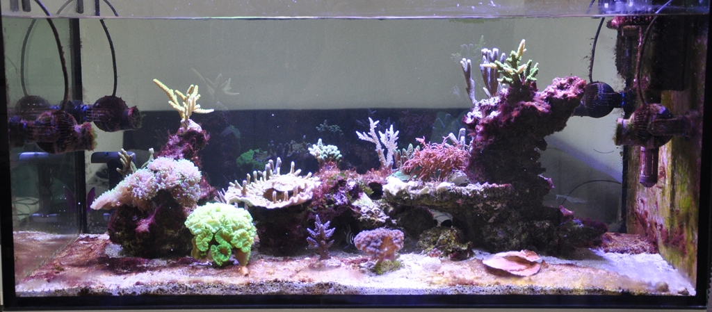

Aktuell habe ich vier Strömungspumpen von Tunze (2x 6045, 2x 6055) im Einsatz. Ich bin immer noch in der Optimierungs- und Lernphase meines Aquariums. In diesem Zusammenhang bin ich mir am Überlegen, ob ich mir eine Gyre von Maxspect zulegen soll. Ich habe schon in anderen Foren etwas darüber gelesen und den Beitrag (https://www.youtube.com/watch?v=jhX6Zz3 ... ubs_digest) von „Meerwasser Live TV“ auf Youtube gesehen. Teilweise liest man auch von Benutzern die die Strömungspumpe bereits wieder in die Ecke gestellt haben weil sie nicht zufrieden waren. Einer hatte sogar kurz nach dem Einbau immer wieder Ausfälle bis hin zum Totalausfall. Im Gegenzug kann man aber auch wirklich positive Meldungen lesen. Mich würde nun Eure Meinung zu der Pumpe interessieren und ob diese auch bei meinem Riffaufbau in Frage kommen könnte? Wenn ich beispielsweise die Pumpe vertikal in einer Ecke montieren würde, hätte ich denn auch in der Mitte des Riffes gute Strömung, oder bewegt sich das Wasser nur aussen um das Riff?

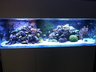

Ich habe in mein 360 L Becken 4 Tunzepumpen gegen die grosse Gyre ersetzt und bin extrem begeistert.
Ich hatte noch nie eine so gute Strömung, sogar hinters Riff, überhaupt keine tote Ecken mehr.
Die Pumpe habe ich auf Pulse Modus bei 30% eingestellt.
Wirklich empfehlenswert.

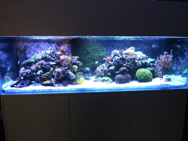

Hallo Zusammen
Mich würde so eine pumpe auch reizen, aber bin nicht sicher ob bei mir das Funktionieren würde bei meinem Aufbau.
vielleicht hat jemand einen gleichen Aufbau mit so einer Pumpe.
gruss Heinz
gruss Heinz

Habe bisher auch nur gutes gehört und auch schon mehrmals überlegt.
Würde mich auch interessieren wie es bei einem Aufbau wie Heinz ihn hat funktioniert und wer seine Gye vertikal betreibt ?

Ich habe die Maxpect Gyre in beide Variante versucht.
Bei mein Riffaufbau würde beides gehen.
Auf mein Foto beim Beckenvorstellung sieht man die Pumpe links in horizontale Version.

@Jörg: Ich denke auch nicht, dass die Tunze Pumpen schlecht wären. Ich würde den Vorteil in der Gyre darin sehen, dass ich nur noch eine Pumpe habe was optisch ansprechender ist und wahrscheinlich definitiv keine Probleme mit zu starker Direktströmung entstehen würden. Dein Vorschlag mit dem Umrüsten ist aber noch nicht vom Tisch. Dass ich nur wegen der Gyre die Cyanoprobleme behen kann war nicht meine Vorstellung. Kam eigentlich vor allem wegen der genannten Vorteile auf diese Pumpe.
@Dieter: Über eine Osci Motion habe ich mir nie Gedanken gemacht. Ist halt schon relativ viel Material dran. Wie meinst Du dass die Gyre nur eine Grundströmung produziert? Wie würdest Du diese dann einsetzen? Ich war der Meinung, dass diese eine voll einsetzbare Strömung produziert.
@Margo: Hattest Du vorher die 4 Tunze wie ich im 6 Stunden Intervall eingesetzt um alle 6 Stunden die Strömungsrichtung zu ändern? Meinst Du, dass mit meinem Riffaufbau die Strömung gut funktionieren würde? Ich stelle mir immer vor, dass die Strömung bei mir sehr ungünstig gebrochen würde. Wenn ich sie bei mir vertikal einsetzten würde, würde dann die Strömung nicht nur um das Riff herum gehen? Hätte ich in der Mitte des Riffes auch eine gute Strömung? Und betreibst Du Deine Gyre auch im Wechselmodus, dass die Strömungsrichtung zwischendurch ändert?
Beste Grüsse
Beste Grüsse
