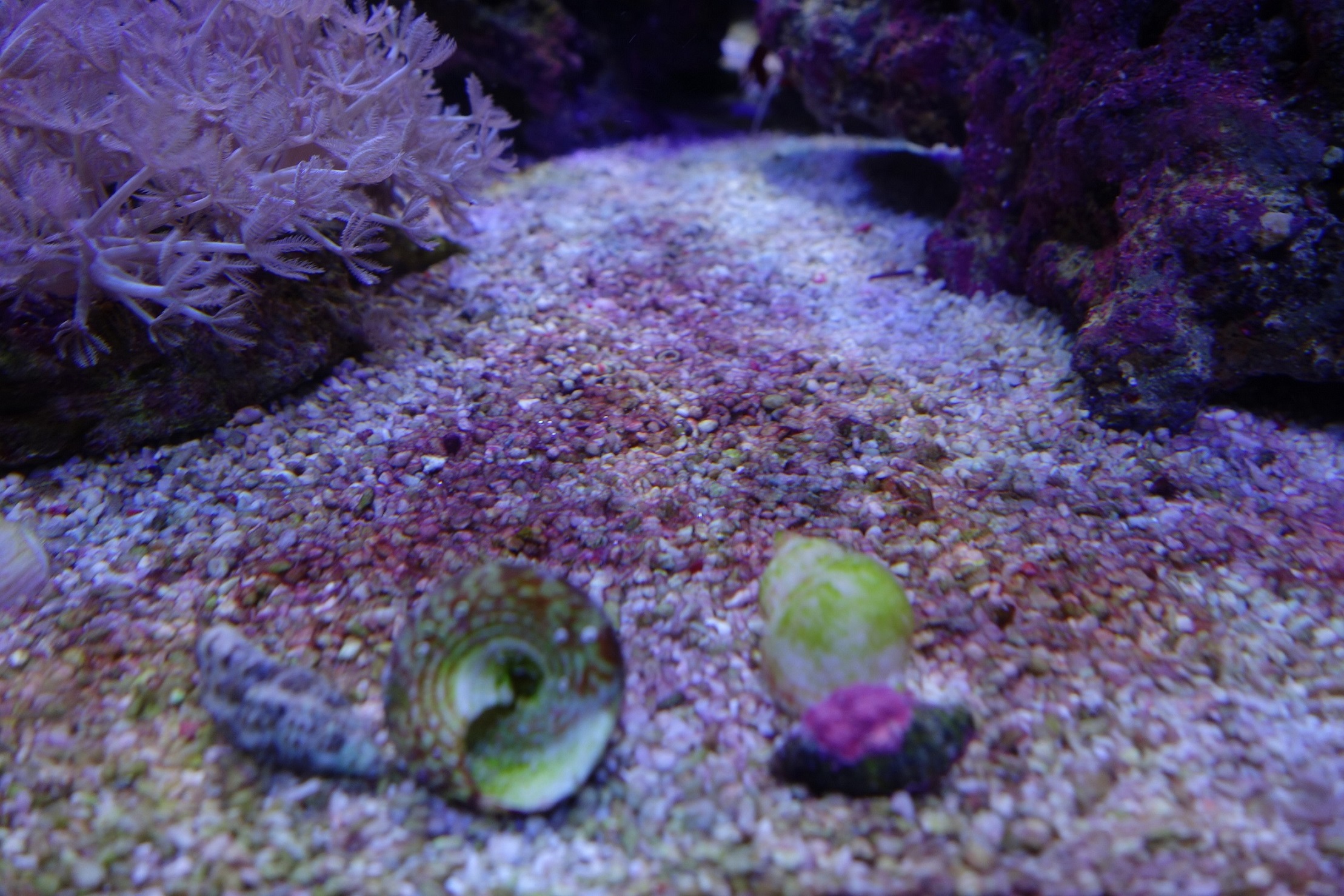

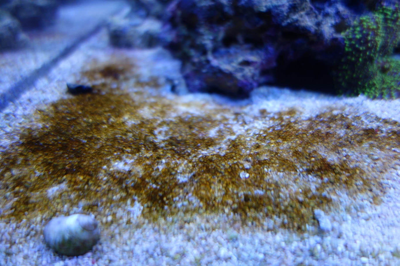

Hallo Leute,
Habe 3 solche Bereiche in meinem AQ. Was könnte das sein?

Hallo, tippe auf kieselalgen.
Sicher kastel unterm Mikroskop sehen.
Gruß Miriam
Gruß Miriam

Genaueres wirst du nur durch Mikroskopieren heraus bekommen. Können Dinos, Cyanos oder auch Kieselalgen sein. Mittelchen gibt es dagegen sowieso keine. Muss man vor allem nach den Ursachen suchen.

Seit heute habe ich auch 2 Stellen mit violetten Stellen. Keine Ahnung was ich falsch mache

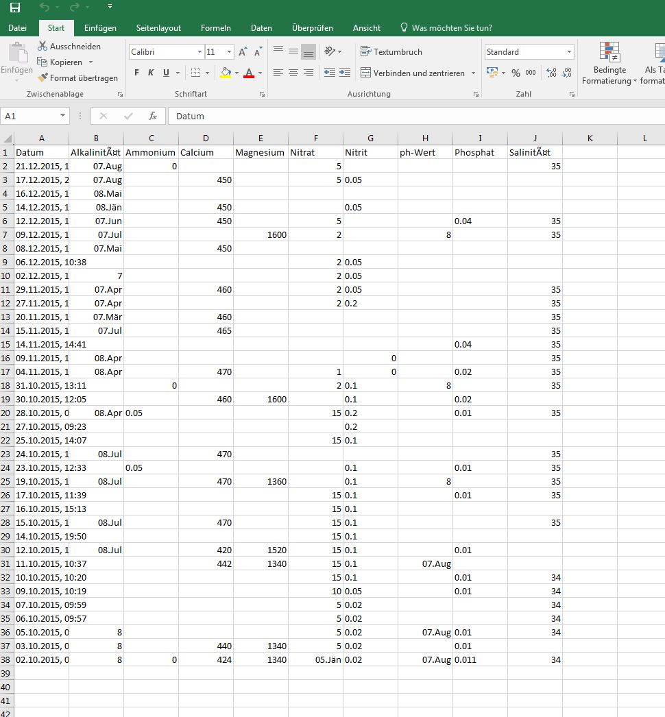

KH ist bei 7,8 - irgendwie zeig Excel das falsch an.

Re: Bodengrund braun Stellenweise
Wie haben sich Deine Nährstoffwerte verändert ? Sind die Korallen aufgehellt ?

Korallen sind noch aufgehellt. Welche Werte meinst du außer die in der Tabelle ersichtlich sind? Hatte schon mal Nutri Complete dosiert da ich 0 no3 hatte - habs dann abgesetzt da ich 5 no3 hab.
Beleuchtung hab ich auch nur mehr weis/blau/ro. blau. uv, violett, rot, grüm sind aus

Hey
denke es sind ausgestossene Zooxanthellen, beobachte die nächste Zeit die Korallen und schau das sie nicht zu hell werden und sobald sich das stabilisiert hat sollten die Beläge auch wieder verschwinden.
