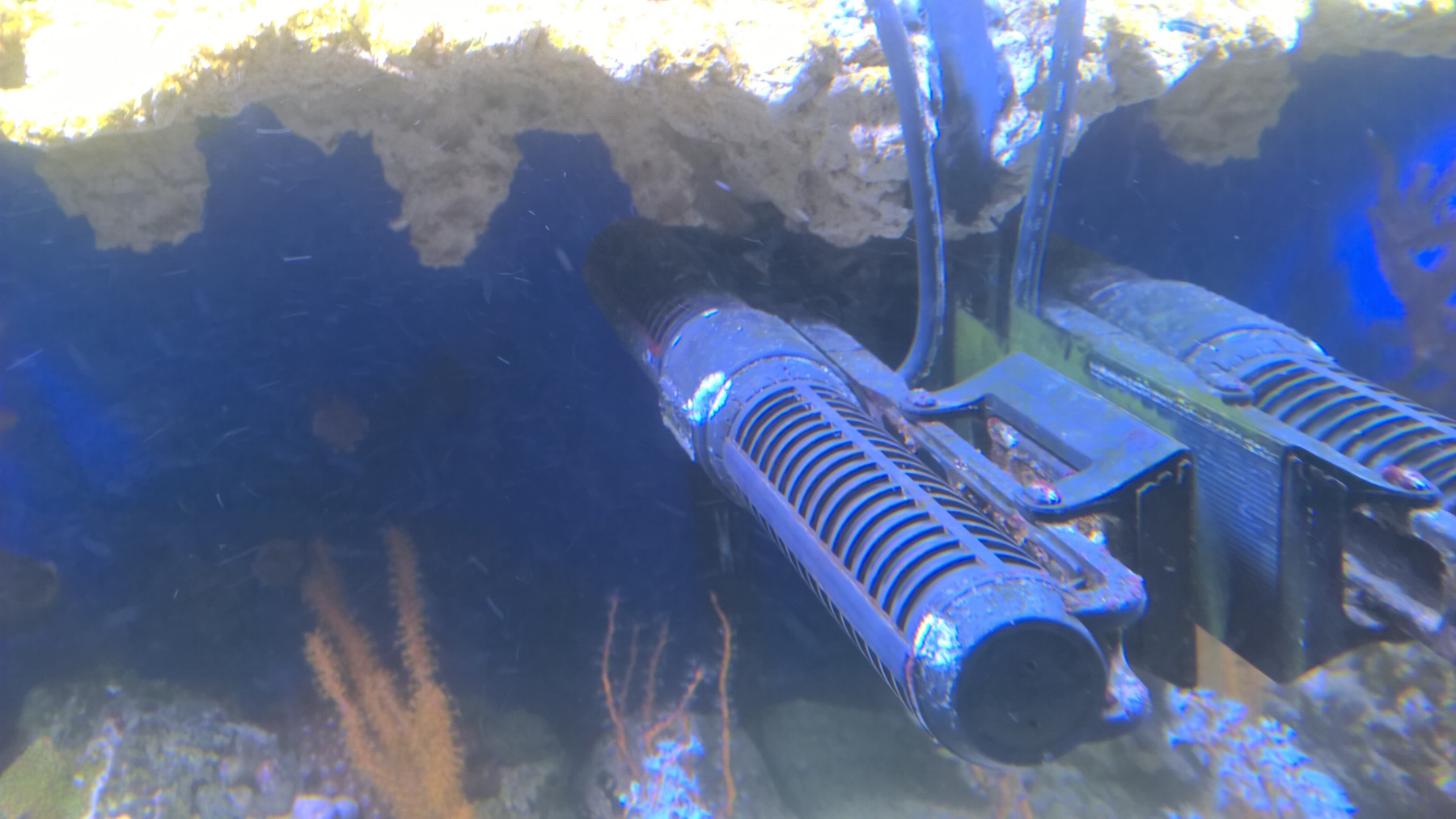

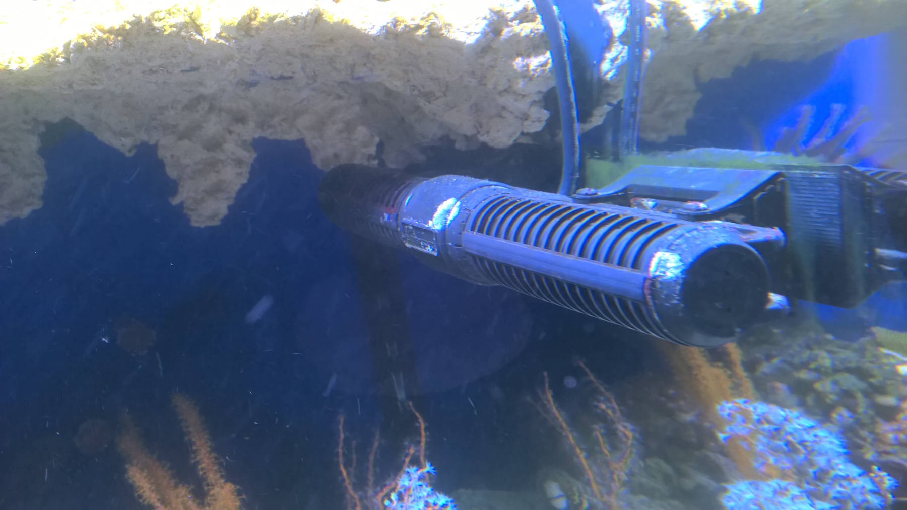

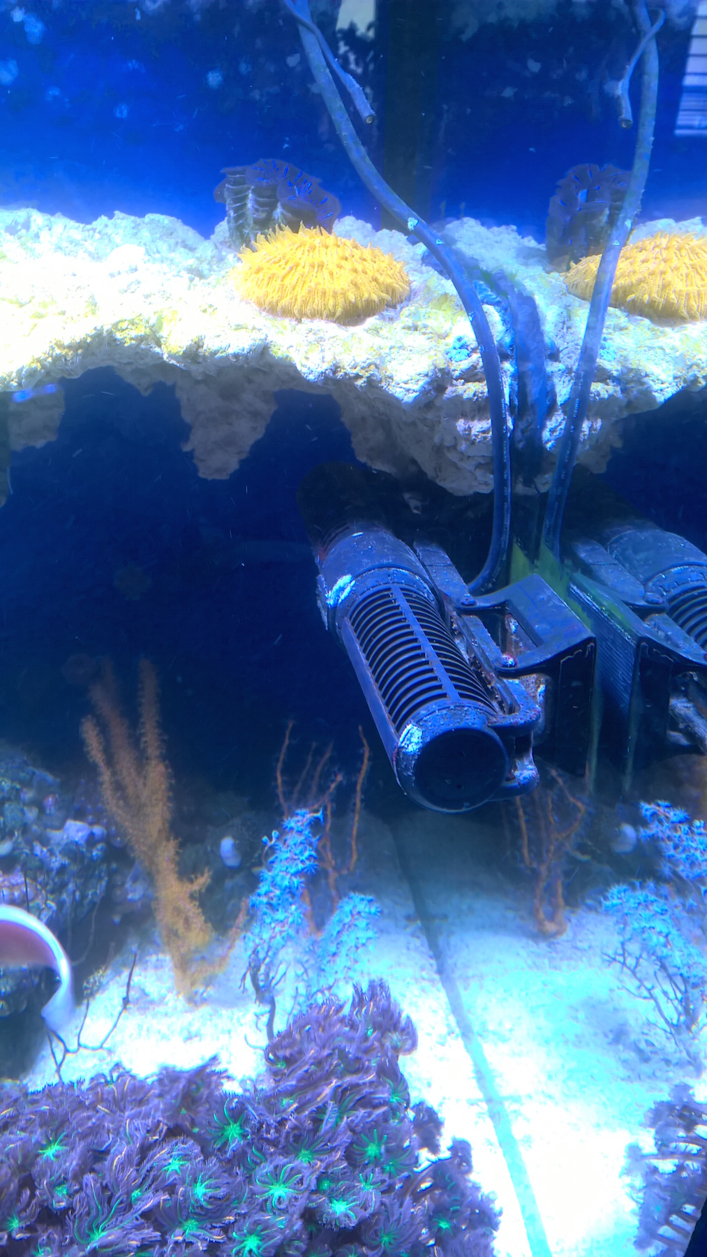

Re: Maxspect Gyre
Hallo Patrik
Ja ich bin auch da und werde Euch alle Begrüssen und in Empfang nehmen
Ich habe meine Gyre 150 auf Wechselmodus umgebaut. Da muss man ja sehr genau achten, welchen Rotor man einbaut und wie die Schutzgitter dann verbaut werden. Hier ist es leider in der Gebrauchsanweisung nicht so toll beschrieben, den die Schutzgitter sind enorm wichtig, dass diese richtig verbaut sind. Aber wenn es richtig umgesetzt wird, dann funktioniert es sehr gut. Das gleiche ist ja auch mit dem Controller, da haben viele Probleme diesen richtig einzustellen. Die Stärke ist nicht das Problem aber nachher den Intervall einzustellen ist nicht so gut aus der Anleitung heraus zu lesen. Hoffe dies hast du trotzdem machen können?
Ich habe auf Wechselmodus eingestellt und die Gyre ist neu ungefähr 20/22cm unter Wasser. Habe ja neu eine Riffplatte ins Eck gebaut und somit musste die Gyre ein paar Zentimeter nach unten weichen. Vorher war sie nur ca. 10cm unter Wasser montiert. Den Auslass kannst du auf dem Foto hoffentlich erkennen. Auch sind nicht beide Seiten mit den gleichen Schutzgitter, eben weil umgebaut und auf Wechselmodus eingestellt. Der Intervall ist bei mir auf dem Minimum von 2 Minuten und links mit 70% und rechts mit 60%, so habe ich persönlich eine gute Strömung.
Hoffe du kannst das gewünschte aus den Fotos sehen, denn weil die neue Riffplatte im Weg ist, kann ich es nicht mehr so gut fotografieren (und musste vorher noch die Scheiben putzen).
Ansonsten einfach wieder fragen....

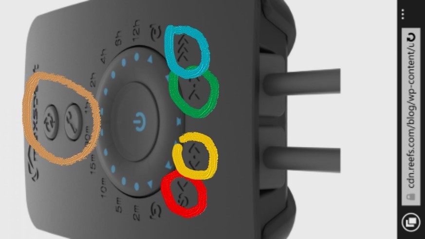

Re: Maxspect Gyre
Nachtrag:
Rot: Futterstopp
Gelb: Wirbelströmung
Grün: Pulse
Blau: Normale permanente Strömung
Braun Knopf oben: Verstellen der einzelnen Modus. Ebenfalls um die Pumpe mit längerem Drücken abzustellen.
Braun Knopf unten: Ist für die Programmierung und Bestätigung.
LiGruss
Tom
Rot: Futterstopp
Grün: Pulse
