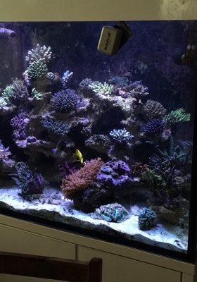

So hallo
Wollte mal ein kurzen Stand von meiner Umstellung durchgeben . Die Keramik ist mittlerweile sehr dunkel geworden die kieselalgen plage ist aus geblieben die Korallen haben es fast alle gepackt und wachsen wieder und stehen in Farbe (Bilder folgen ) ich hatte leider ein kleines Problem mit po4 nach der Umstellung ist der Wert so in den Keller gefahren das ich Angst bekommen habe und po4 von Mrutzek nachdosiert habe was letztendlich ein Fehler war dadurch hab ich eine schöne acro in gelb und die Hälfte meiner grsnulosa eingebüst
Der Hana checker zeigt weiterhin 0,00 an aber ich dosiere das neue chem sps seitdem ist der po4 wesentlich stabiler und die Tiere machen einen guten Eindruck ! Letztendlich war es ein richtiger Schritt die Keramik einzubauen würde es wieder tun für alle die das auch mal in Betracht ziehen das Wichtigste an der ganzen Sache war die Planung u Umsetzung ! Sonst hätten wahrscheinlich mehr Tiere Schaden genommen ! Danke an die Tips die mir gegeben wurden .

hier die bilder 3 wochen nach der umstellung
