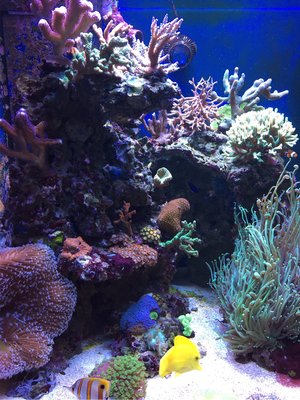

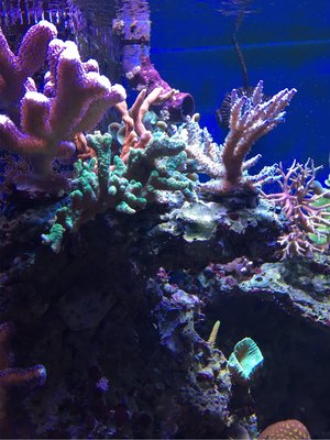

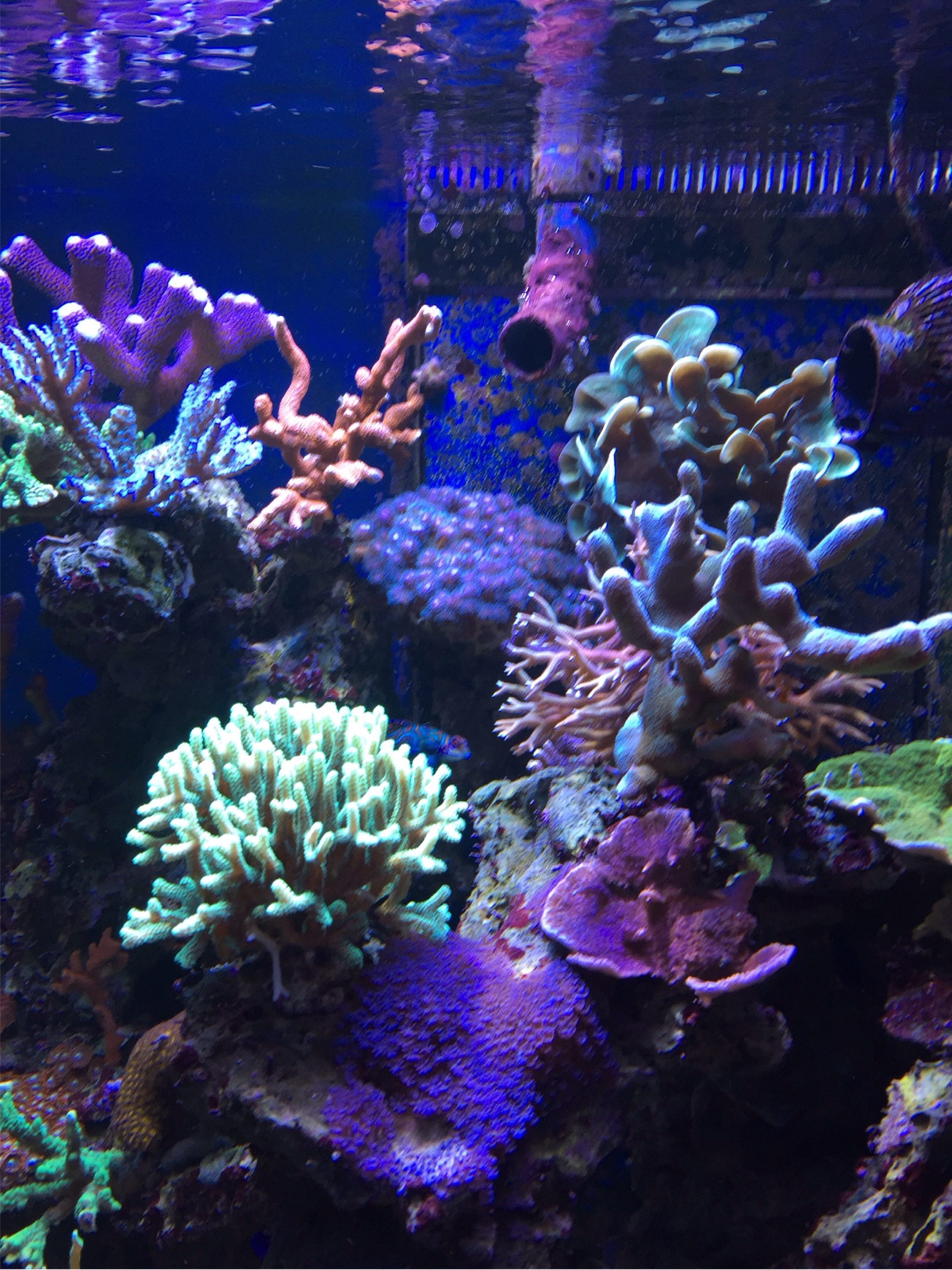

Hier die Bilder vom Becken.
Nach der Umstellung von den ATI Essential's hat nun das Wachstum der Korallen
endlich eingesetzt .
Leider wachsen jetzt auch Kugelalgen und Seeastern mit denen ich zur Zeit kämpfe.
Vielleicht meldet sich Ben von ATI mal dazu.
