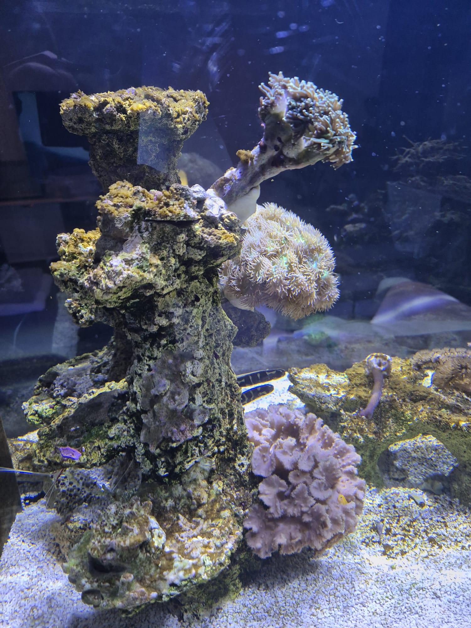

Ich habe vor 3 Monaten mein Nanobecken in ein 500Liter Becken geupgraded und betreibe es seit dem mit Sangokai. Meine Werte haben sich eingependelt, den Weichtieren und den Fischen geht es soweit gut. Meine Korallen allerdings eher mässig. Die Milka wächst gar nicht mehr (keine Wachstumsspitzen), die pumpenden Xenien pumpen nicht mehr die Euphillyas gehen langsam ein. Die restlichen Korallen sehen okay aus mit wenig Wachstum.
Die ICP besagt, das mein Phopshat in einem kritischen Zustand ist 0.004. Meine Tests, Hannah Checker und RS haben auch entweder 0 oder sehr wenig unter 0.01.
Ich dosiere die Basic System genau nach Empfehlung. Diese beinhaltet ja Mikronährstoffe, die einerseits für Korallen und auch für Mikroorganismen wie Phytoplankton zur Verfügung stehen. Deshalb ist es meines Wissens ja "Okay" wenn der Phopshatwert sehr klein bis n.n. ist. Trotzdem fühlt es sich für mich nicht so an, als wäre der Zustand gut. Deshalb habe versucht mit nutri-P complex (Max. Dosis nach Empfehlung) das Phsophat zu erhöhen, jedoch wird das direkt wieder verbraucht.
Habe mit der Beleuchtung und Strömung schon viel versucht zu optimieren, keine Besserungen ersichtlich.

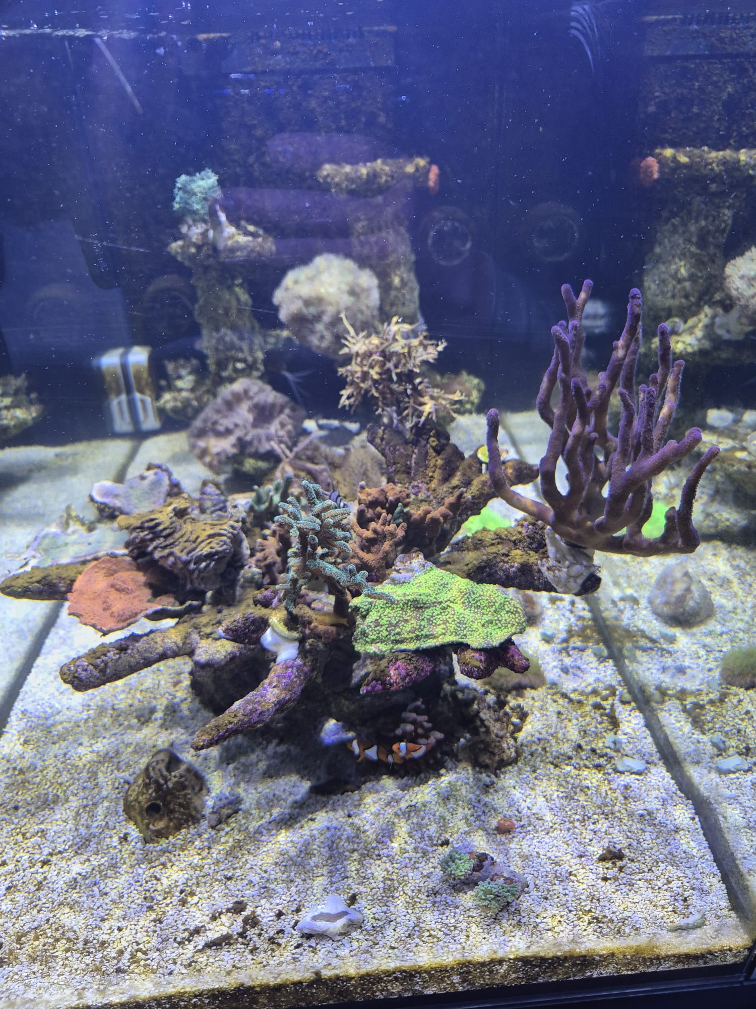

Nebst meinem bescheidenen Start ist mir vor einem Monat noch ein 'Unfall' passiert. Ich habe die Behälter vertauscht und versehentlich 2 Liter vom Dipbad, (also 30mL THE DIP Fauna Marin) in mein 450 Liter System gekippt. Habe den Abschäumer auf 100% gestellt und 500g neue Aktivkohle reingemacht mit der Hoffnung die Tenside rauszubekommen. Der FM Support gab wenig Auskunft über die Inhaltsstoffe aber die meinten, wenn die ICP okay sei sehen sie da keine Gefahr. Die ICP habe ich direkt danach gemacht + 100 Liter WW. Tenside sollten ja meines Wissens gut abschäumbar sein, da sie ja amphiphil sind, oder? Der Abschäumer hat dazumal sichtbar mehr ausgetragen. Hast du als Biologe vielleicht noch einen Input dazu? Ist natürlich schwierig, wenn sie die Inhaltsstoffe ihres Produktes nicht verraten wollen..
Zu den Kieselalgen auf den Bildern: ich betreibe jetzt einen zusätzlichen Mischbettharzfilter, sodass ich wirklich auf 0 (bzw. n.n.) Si komme. Es sieht schon deutlich besser aus. Der Seeigel frisst und die Weissstreifenaalgrundeln wälzen das Kies um, dem Problem werde ich also demnächst mächtig:)

Hi, das ist natürlich eine wichtige Info. Organik fällt in der ICP nicht auf, da kannst Du eine ganze Flasche rein schütten und die ICP ist sauber, solange da keine anderen Elemente enthalten sind, die die ICP erfassen würde, aber Organik besteht im wesentlichen aus Kohlenstoff, Sauerstoff und Wasserstoff und dann würden nur ICP Elemente auffallen, die mit dieser Organik verknüpft wären. Von daher ist eine ICP für die Organik komplett ungeeignet. Aber auf jeden Fall kann ich mir Vorstellen, dass das gesamte Becken davon einen Treffer abbekommen hat, von den Korallen angefangen bis hin aber auch zu den Mikroben und Bakterien, die letztlich von solchen Produkten ja auch spezifisch tangiert werden.
Du hast auch ein Gestaltungsmaterial gewählt, mit dem ich aus verschiedenen Gründen nicht konform gehe, gerade diese “Säule” rechts, ich weiß nicht, wie man so eine Form mit Korallen besetzen soll, und wenn Du oben eine hinsetzt, wird unten alles abgeschattet. Aber gut, das muss Dir gefallen. Aber wie man sieht, genau das hast Du nicht mit Korallen besetzt, weil es schlichtweg kaum geht und dann muss man hinterfragen, für was man so eine Struktur überhaupt einbringt.
Ich würde auch so eine Keramik und auch in dem Zusammenhang mit dem Dip Unfall in Kombination mit Lebendgestein betreiben, so wie wir/ich es früher schon mit Keramiken immer gemacht habe, weil die dann einfach besser in Schwung kommen. Stichwort “Riffstative”, die ich damals von Korallenwelt habe bauen lassen, damit man dort Lebendgestein einhängen kann. Es gibt einige künstliche Gestaltungsmaterialien, die für sich selbst sehr gut funktionieren und zwar auch ohne Lebendgestein. Keramiken würde ich aus meiner Erfahrung her immer nur in der Kombination mit Lebendgestein betreiben. Das muss nicht viel sein, aber das würde Deinem Becken denke ich gut tun. Du hast einige Goldalgen auf der Keramik sitzen, was auch schon immer sehr typisch war für Keramiken (das sind die goldbraunen schwammigen Beläge die man auf den Fotos auch gut sieht), dann zieht Keramik in der Regel auch Phosphat aus dem Wasser, was dann wiederum zur Anlagerung von Goldalgen führt. Also ich würde das Becken mit Lebendgestein kombinieren und dann würde ich wirklich überlegen, was machst Du langfristig mit dieser Säule rechts. Wie gesagt, jeder hat einen anderen Geschmack, aber wenn es um Korallenbesatz und Expositionsfläche geht, überlege Dir, für was das taugt.
Und zur Beleuchtung noch kurz, es gibt natürlich auch eine goldene Mitte zwischen alles auf 100% und dann einer ggf. zu geringen Einstellung. Ich denke, mit etwas Lebendgestein wird das Becken besser in Schwung kommen und wichtig ist, dass Du dann auch stark mit Korallen besetzt, damit “Leben” in die Bude kommt .-)
