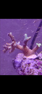

Was mich belastet sind 2 Seriatopora caliendrum eine in grün und eine silberne, die meiner Meinung nach am absterben sind.
Das wären nach 8 Wochen die ersten Verluste, bei cirka 40 Korallen.

Hier 3 Bilder.....leider etwas klein....

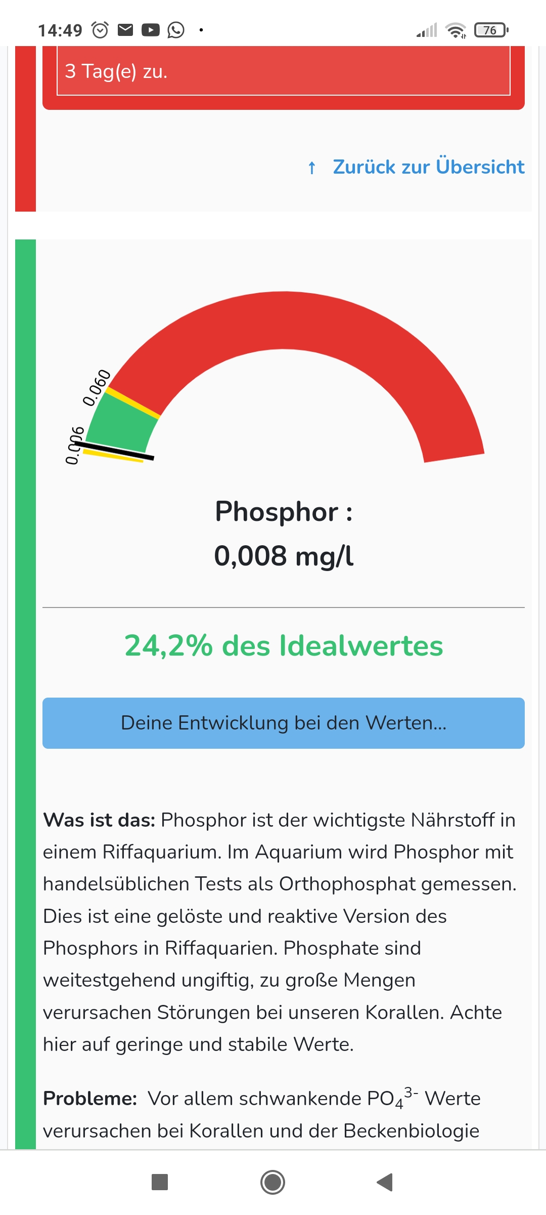

Haben die icp bzw die externen Messungen deine eigenen Messungen von Phosphat, Nitrat und sali bestätigt oder hast du deine Messungen mit einer Referenz bestätigt? Die Jbl tröpfchentests haben nicht den besten Ruf und werden oft als nicht sonderlich geeignet für Meerwasser betrachtet - ich würde mir da was anderes zulegen (Hanna, Fauna Marin, …). Die Nährstoffe sind zu wichtig, um da bei den eigenen Messungen daneben zu liegen. Sollte po4 wirklich n.n. sein (was ich mir bei der Verwendung von lebendgestein nicht so richtig vorstellen kann) musst du unbedingt P dosieren - entweder mit dem Sangokai complex (hier muss es nicht nachweisbar sein - es beruhigt aber ungemein) oder einem anderen po4+ bis es nachweisbar ist.
Grüße,
Bernd

2 ICPs haben meine Messungen bestätigt.
PO4 und NO3 waren auch schon beide mit meinen Tests nachweisbar. Ich denke, die aktuellen Dinos und vorher schon eine Grünalgenphase haben jeweils die Nährstoffe an sich gerissen.
Ich tue mich echt schwer, P zu dosieren. Ich habe den Eindruck, die Gefahr dabei ist groß, Depots zu füttern und irgendwann geht das nach hinten los (was ich so lese und bei YouTube sehe)
Dafür habe ich doch Fische, Schnecken und Einsiedler und was da alles mit dem LS kam. Die sollten doch permanent Nährstoffe abgeben.
Dafür gebe ich 2-4 Mal täglich 3erlei Granulatfutter ( FM ProteinPellets, SpirulinaPellets und Coraldust ) und Frostfutter (hauptsächlich Mysis und Cyclops) bei Zeitnot rotes Plankton aus der Spenderflasche.
Bei der Bestellung der Sangokai Produkte gab's noch ne ICP dazu. Die werde ich direkt machen, und danach dann mit Jod und der neuen Versorgung anfangen.
Hier noch das Ergebnis für Phosphor vom 07.03.23
Grüße Steffen
