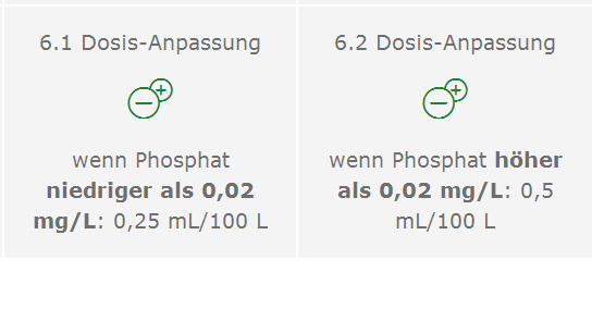

bitte nocheinmal um Stellungsnahme bzgl der Langzeitdosierung der BASIC Produkte in Abhängigkeit vom Phosphatgehalt:
Nicht die Dosis eines der drei sango nutri Produkte müss angepasst werden, sondern die Dosismenge aller drei sango nutri Produkte

Hallo Dieter,
das gilt für alle drei nutri-basic Produkte, sonst hätte ich natürlich in der Anleitung auch konkret Produktnamen genannt.
In der Anleitung steht es derzeit wie folgt:
Im Anschluss daran verringerst Du die Dosierung der nutri-basic Produkte auf 0,25 mL pro 100 L, wenn Dein Phosphatgehalt niedriger ist als 0,02 mg/L. Oder Du bleibst bei maximal 0,5 mL pro 100 L, wenn Dein Phosphatgehalt höher liegt als 0,02 mg/L.
Ich werde das noch in der Anleitung auf die "drei nutri-basic Produkte" konkretisieren.
