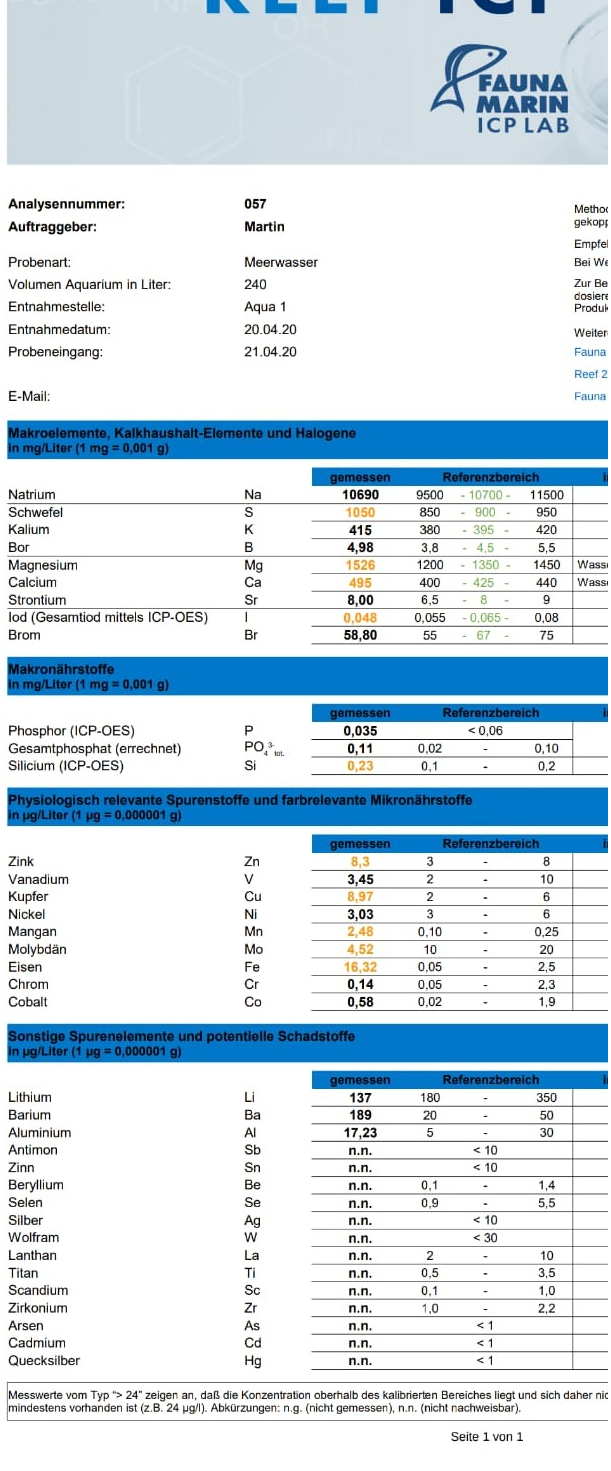

könntest du bitte noch den Anamnesebogen ausfüllen und hier einstellen? Zusätzlich ein paar Bilder. Detailaufnahmen von den Korallen als auch Gesamtaufnahmen vom Becken.
Welches Salz nutzt du? Z.b. ist dein Magnesium und Calcium sehr hoch. Das spricht für ein Pro-Salz.
Dein Jod ist hingegen zu niedrig.
Auch manche Spurenmetalle sind erhöht. Wie bereitest du dein Wasser auf? Nutzt du auch Mischbettharz? Hast du eine Analyse vom Osmosewasser?
Wozu ganz genau hast du die Bactoballs im Einsatz bzw. welchen Vorteil erhoffst du dir davon?

Hallo, anbei weitere Details.
VG
Martin

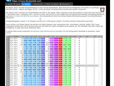

SANGOKAI_Anamnesebogen_v2_2015_inProgress.pdf
(419.88 KiB) 511-mal heruntergeladen

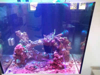

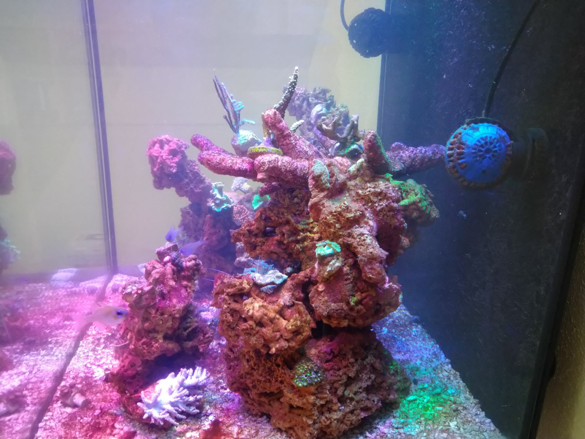

Und hier noch Bilder vom Becken
MartinZ1679
Beiträge: 14
Registriert: Samstag 18. April 2020, 21:01
Re: Beginn mit Basis-System auch wegen aktueller SPS-Probleme
Beitrag von MartinZ1679 »
So,... Aber jetzt,...

Leider werde ich aus aus dem Bild zur Beleuchtungseinstellung nicht schlau. BItte schreib hier doch einmal ausführlich was zu der LED Bestückung, den Kanälen etc.
Mit 14 Stunden beleuchtest du viel zu lang. Bitte reduzier die Gesamtbeleuchtung auf 11 Stunden. Wieviel cm hägt die Lampe über der Wasseroberfläche?
Das Active-Salz von Dupla kann ich schwer einschätzen. Wir bei Sangokai empfehlen keine Aktiv-salze. Unsere Empfehlungen gehen zu Fauna Marine Salz, ATI Absolute Ocean und Tropic Marine pro Reef.
Bitte stell deine Rückförderpumpe so ein, dass sie effektiv ca. 600l/ stunde fördert.
Dein Calciumgehalt ist zu hoch. Das kann vom Salz kommen. Der sollte auf 420 fallen. Die KH bitte auf 7-7,5 fallen lassen.
Dein Wasser wirkt auf den Photos etwas trübe. Kann das sein? Falls dein Wasser milchig ist könntest du eine Bakterienblüte haben. Bitte keine Bakterienpräparate mehr dosieren.
250 g Aktivkohle finde ich schon happig. Würde dies auf max. 100 gr. reduzieren. Welchen Tierbesatz hast du eigentlich aktuell?
Hast du das Start-System und das Basis-System von sangokai daheim? Jod solltest du auch unbedingt anheben.
Die bactoballs würde ich übrigens entfernen.
Ich schau mal, wie ich die Infos zusammen bekommen kann. Ich habe die Lampe so abgekauft.
Gweny hat geschrieben: Mit 14 Stunden beleuchtest du viel zu lang. Bitte reduzier die Gesamtbeleuchtung auf 11 Stunden. Wieviel cm hägt die Lampe über der Wasseroberfläche?
OK, reduziere ich. Die Lampe hängt etwa 15cm über der Wasseroberfläche.

Gweny hat geschrieben: Dein Calciumgehalt ist zu hoch. Das kann vom Salz kommen. Der sollte auf 420 fallen. Die KH bitte auf 7-7,5 fallen lassen.
Wie kann ich die Werte senken? Vorschläge?
Bitte höher hängen auf 25-30 cm über der Wasseroberfläche.

KH und CA fallen, wenn du das TM -Salz dann nimmst von allein.

Bei deinem Cyanoproblem solltet du Rot und Grün erstmal komplett abschalten.
Gruß Frank
