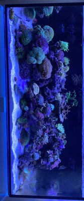

mein Becken steht jetzt seit dem 8.3.
Korallen wurden am 15.3, die Fische am 22.3 eingesetzt.
Basissystem seit 29.3. nach Anleitung.
SEIT 26. 3 habe ich täglich Startsystem mit 2,5 ml gegeben.
P habe ich vor 6 Tagen abgesetzt weil Po4 bei 0,05 war.
Nachts ziehen sich die Euphis ziemlich komplett ein.
Tagsüber steht alles sehr gut.
Einfahrphase hatte ich keine.
Aquamedic Xenia 130 ca 500 Liter
Deltec 1000i
Stellar 4x54 Watt 2xAti Blue und 2x spezial
Evergrow it 5020
Nyos Torq mit Kohle 200ml
Rückförderpumpe Abyzz A200
2xTunze 6095
Caribsea Steine
25 kg Aragonitsand
8 Kg Ls
Besatz 70%Lps
30% SPS
Wasserwerte:
Kh 7-40ml Balling Light mit Spuris FM
Ca 460-40ml Dito-wird reduziert
PO4 n.n. Hanna Checker zeigt 1 an= 0,00032
No3 1; Salifert und Colombo
No2 nn
Dichte 1,023
Wie würdet ihr jetzt weiter dosieren?
Klar ist Ca senken.
Start dosieren? Wie hoch-wie viel?
Sry-ist gerade Blauphase.
DANKE
Andreas

Re: Einfahrphase-Nährstoffe rauschen nach unten!
Hallo Andreas, wenn Du Nitrat nachweisen kannst würde ich das Complete 1x die Woche als Routine dosieren mit 1 mL pro 100 L, bei nicht nachweisbarem Phosphatgehalt wie aktuell kannst Du das comPlex etwas häufiger dosieren, gerne auch 0,5 mL pro 100 L täglich solange Phosphat nicht nachweisbar bleibt, oder alle 2-3 tage mit 1 mL pro 100 L. wenn Deine Korallen alle gut stehen hast Du auch keine schlechten Nährstoffbedingungen, die START Produkte unterstützen hier also im Prinzip nur. Nachweisbar sollte aber weder Nitrat noch Phosphat deutlich werden. Wenn das Becken schnell auf das comPlex dosiert und Phosphat anreichert, dann dosiere das genau wie das complete in einer Routine 1-2x die Woche.
