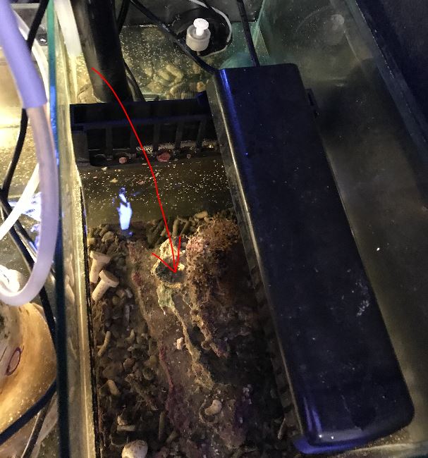

Leider muss ich sagen, dass dein Aufbau sehr sehr massig ist. Da wirst du auf Dauer einige Mulmecken bekommen.
Zudem solltest du trotzdem schauen, dass du deinen Besatz erhöhst. Du brauchst ein gesundes Milieu und das bekommst du nur indem du den Besatz gesund aufstockst. Hast du eigentlich bereits Fische im Becken? Ich seh keine. Man muss ja nicht gleich die heikelsten Acroporen ins Becken setzten. es gibt viele schöne Korallen, die auch bei nicht ganz perfektem Milieu gedeihen.
Ich würde auch erstmal kein Jod und Eisen Dosieren. Wodurch soll der bei dir verbraucht werden? Der Besatz ist noch gering, soviel zieht der nicht. Warte bitte mit der nächste Dosierung bis zur nächsten Analyse.

True , the rock placement is not ideal and I am continuously looking for some better rock shapes at the LFS.It is work in progress and I will improve it but I added 2 Sicce Nano 2000L/h under the rocks to create flow all around (not seen in the photos). I have 8 fish but they are camera shy ( mostly chromis). I also stopped dosing Iodine and Iron more than a week ago . Related to Iron/Iodine I read on this subject and I understood that is very hard to overdose Iron and also know Iodine is extracted partially by the skimmer but definitely the problem might be too much of either one. I am really expecting the ICP tests to confirm/infirm this possible cause.Gweny hat geschrieben:Leider muss ich sagen, dass dein Aufbau sehr sehr massig ist. Da wirst du auf Dauer einige Mulmecken bekommen.
Next month will order a lot of corals because as you say this might be a problem through Alkalinity consumption is very high for what I have , I lose about 1 ALK in a 2-3 days if I don't add the ALK buffer.

buy reef mortar and build a light structure. i can recommend reefbond from AMA.MasterBlaster hat geschrieben:True , the rock placement is not ideal and I am continuously looking for some better rock shapes at the LFS
please clean your sump. I would advise you to clean that up completely. these are just rotten corners

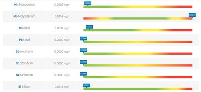

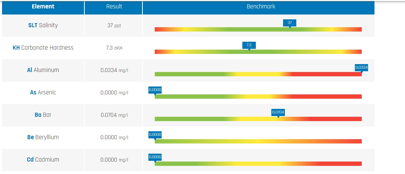

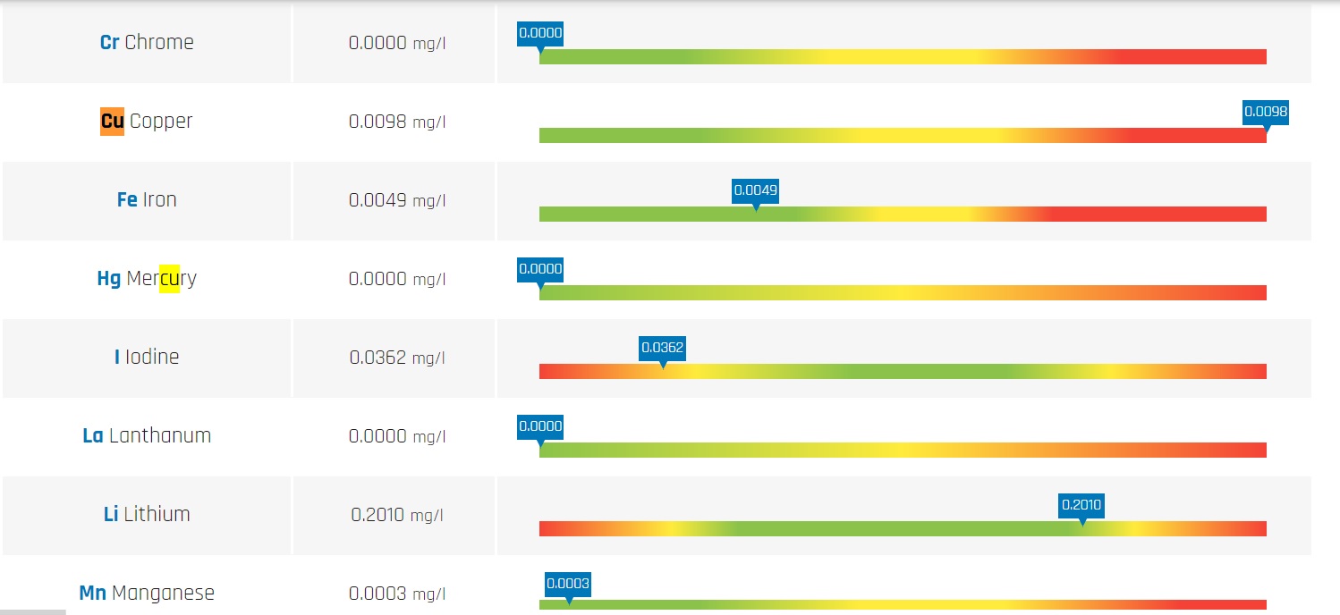

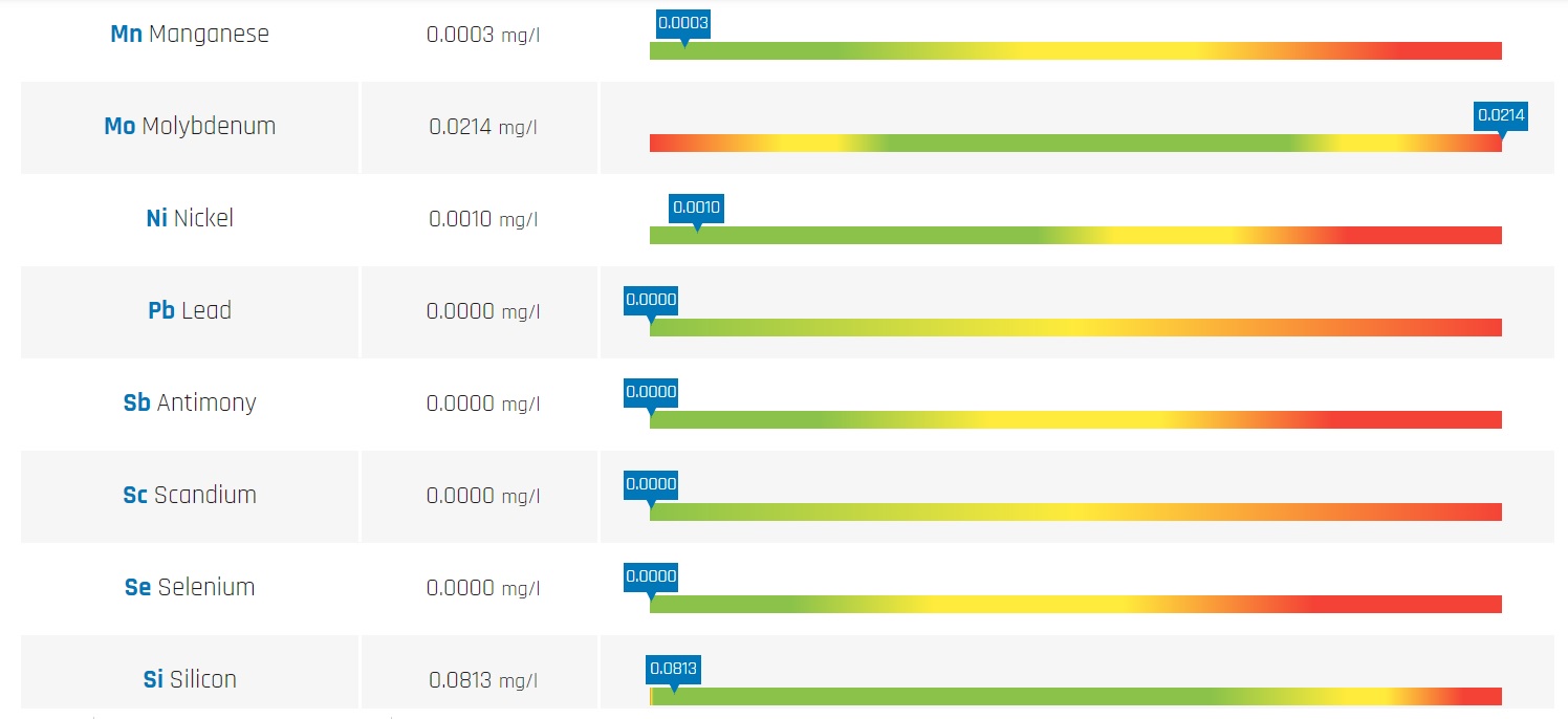

I would really appreciate your feedback as the ICP results have arrived for both tank water and RO water and it is not what I was expecting.Everything looks fine for on the nutrient overdose / ineficient nutrient export system hyposis but I have Al/Zn/Cu and Molybdenum (Mn) in red range. At this point this is a mistery to me as apart from the powerheads/skimmer I only have a metal clamp for the return pump hose and that did not look coroded last time I verified. It was supposed to be salt water safe. The RO water test does not show the red range concentration of Al/Zn/Cu and Mn that the tank water shows.
