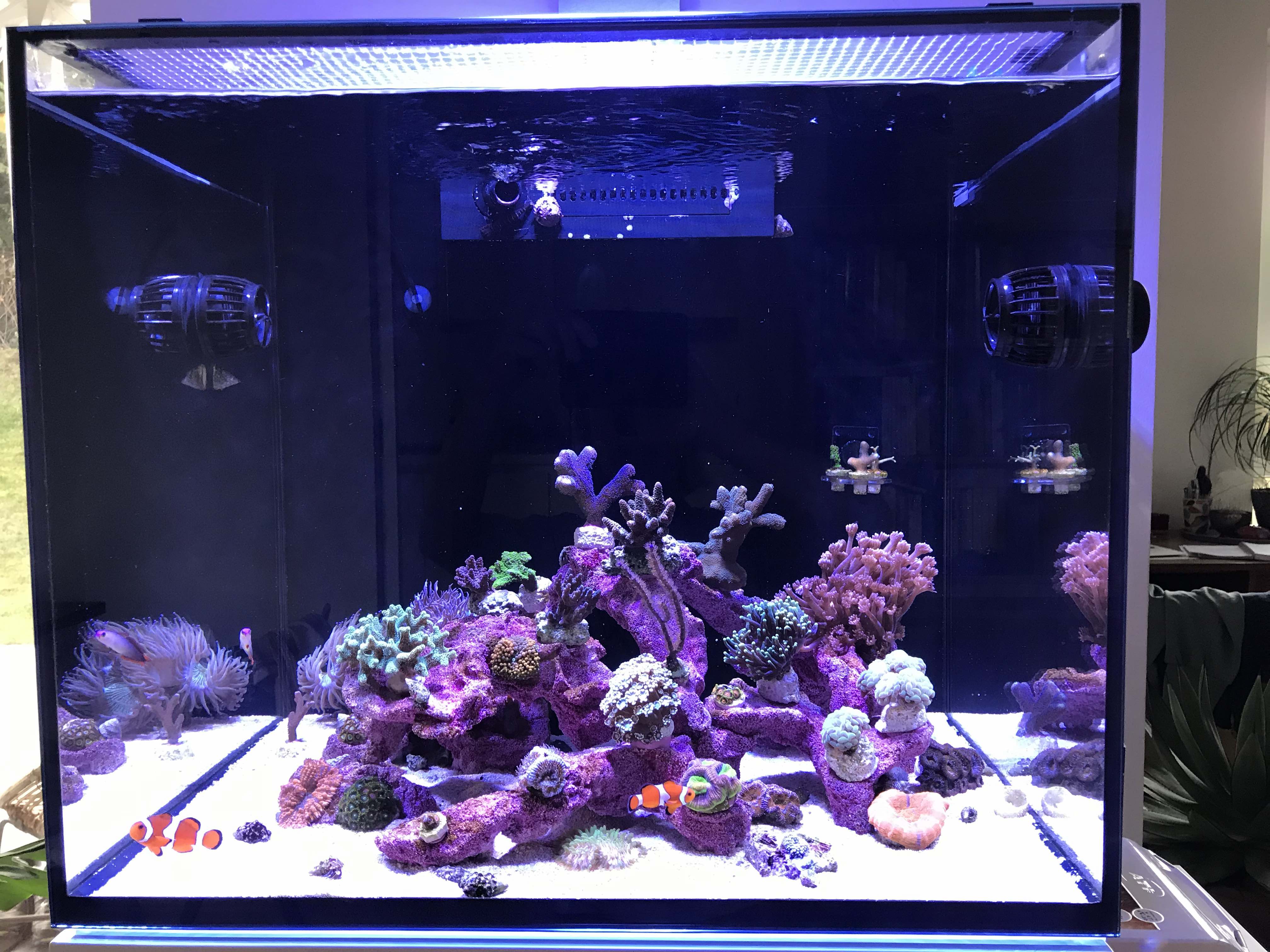

Das Bild ist nicht so toll, so eng ist es nicht im Becken und auch nicht so dunkel. Die Beleuchtung wurde mit Hilfe von Jörg Kokotts Einstellungstip für die AI hydra 26 hd eingestellt.
Re: Wechsel von Ati Essentials pro zu Sangokai
Hier nochmal ein anderes Foto, da hat man denke ich einen besseren Gesamteindruck.
Grüße Dörte
Grüße Dörte
