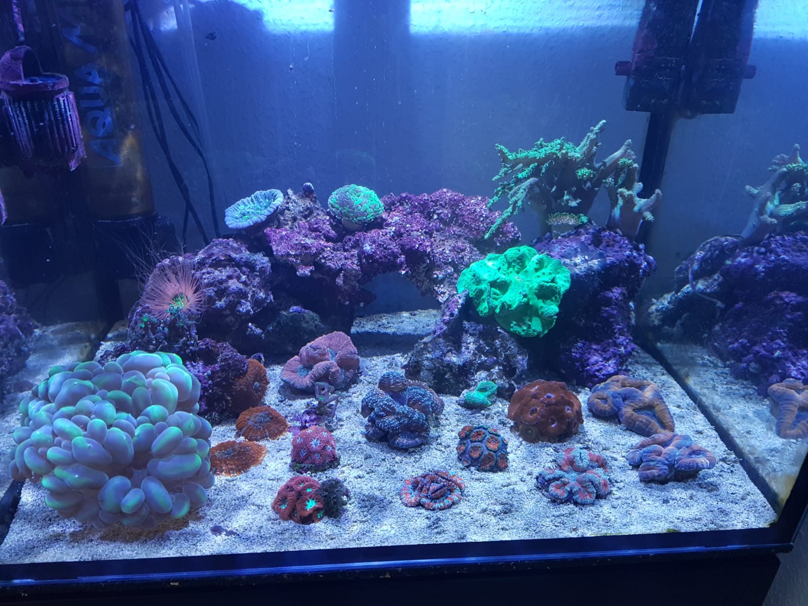

Was ist denn in dem Aquamedic Reaktor hinten links im Becken drin?

Ich habe oben ein Foto vom Becken hochgelegen. Filterbecken benutzte ich keines, die Technik besteht aus einem Multireaktor von Aqua Medic wo Kohle und Absorber drinnen ist. Als Pumpe verwende ich die Tunnel 6055 und ein Oberflächenabsauger. Das ist alles an Technik, nachdem ich in den vergangenen Jahren immer ein größeres Becken sehr aufwendig betrieben habe, ware es mein Ziel ein einfaches LPS Becken zu betreiben. Beleuchtung ist die Kessil 160.
