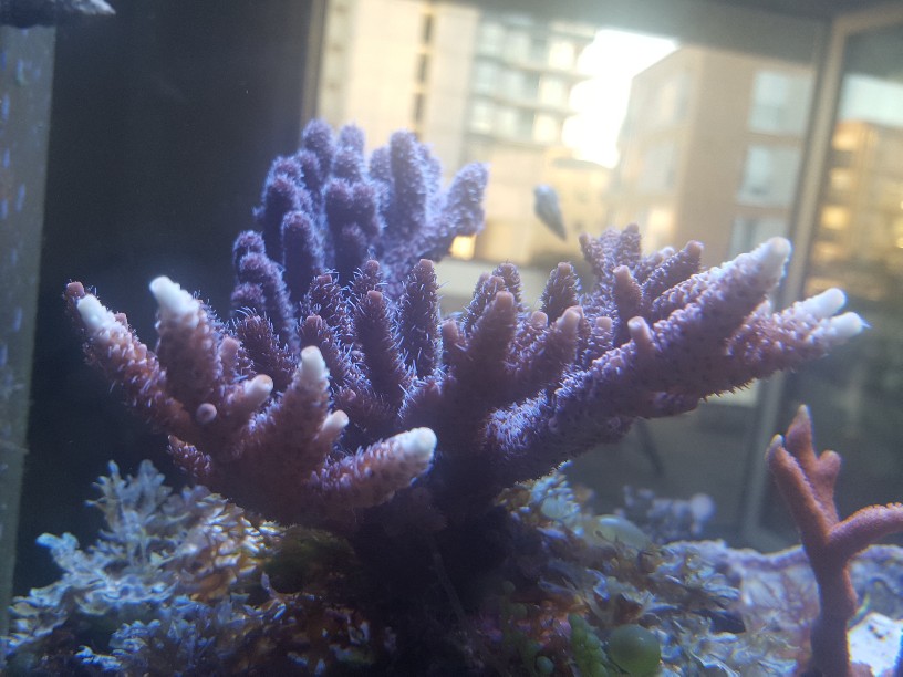

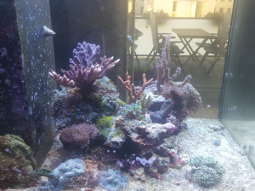

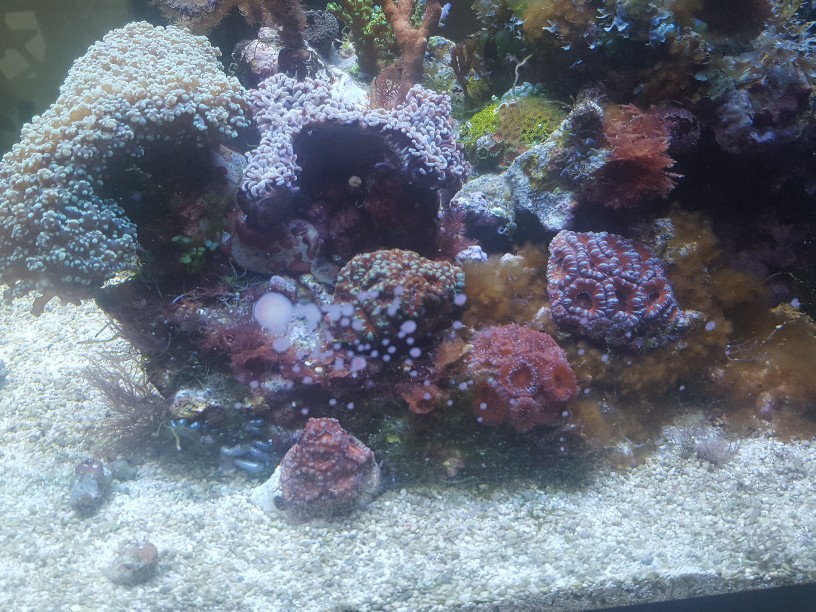

Ich habe hier mal Bilder angehängt. Sind leider bissl unscharf
Beleuchtung sind 12 h mit allen Dimmphasen (jeweiles 30 min).
Wenn es Abends noch reicht würde ich das eher bevorzugen. Habe nur gedacht mal gehört zu haben, dass man den Korallen vor Beginn des Tages ein "Buffet" auftischt und sie dann über den Tag die Nährstoffe ziehen.
