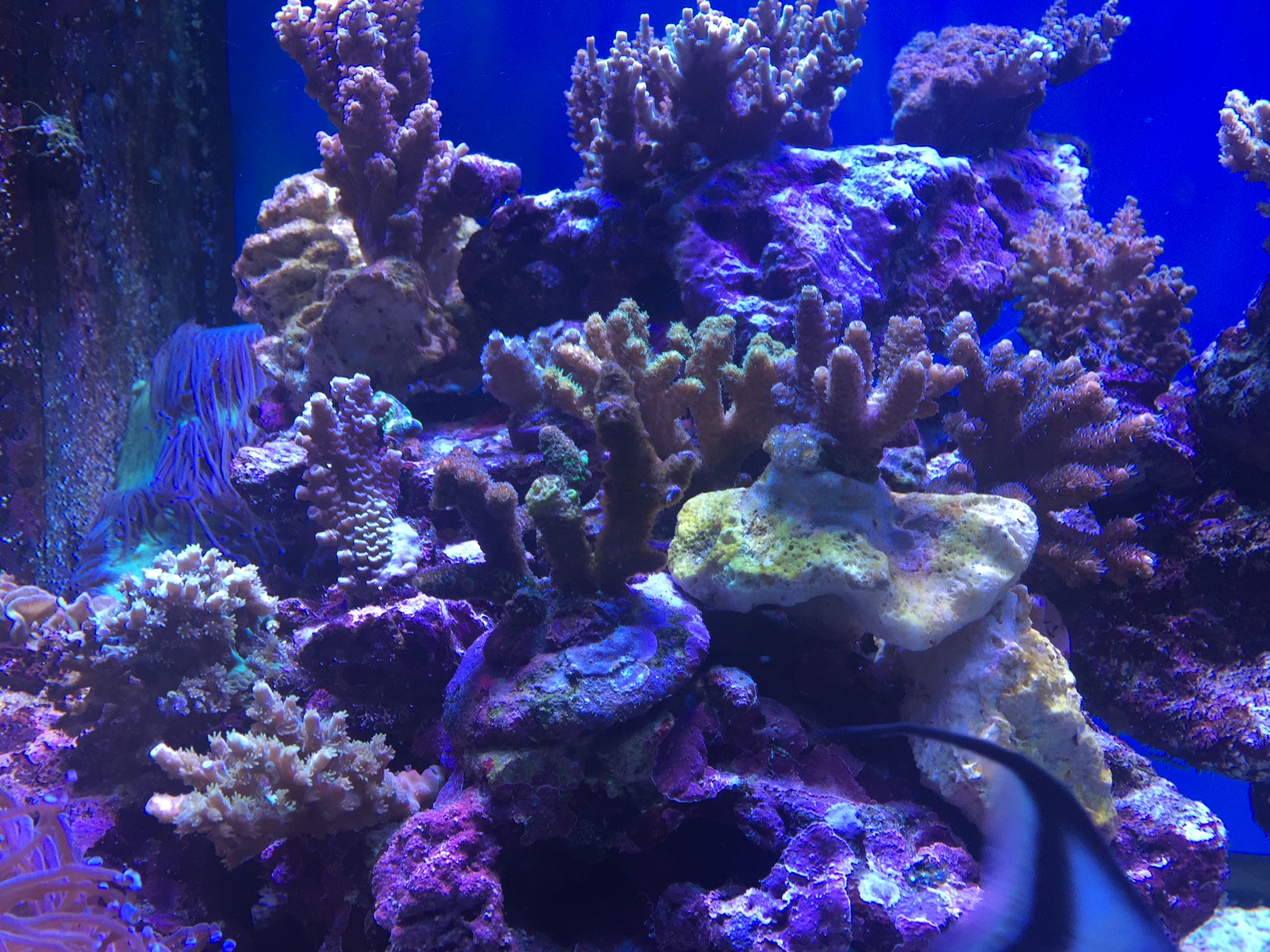

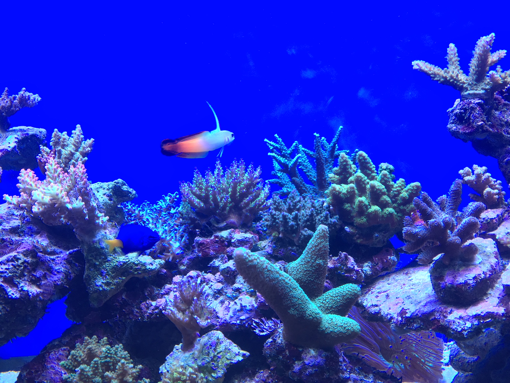

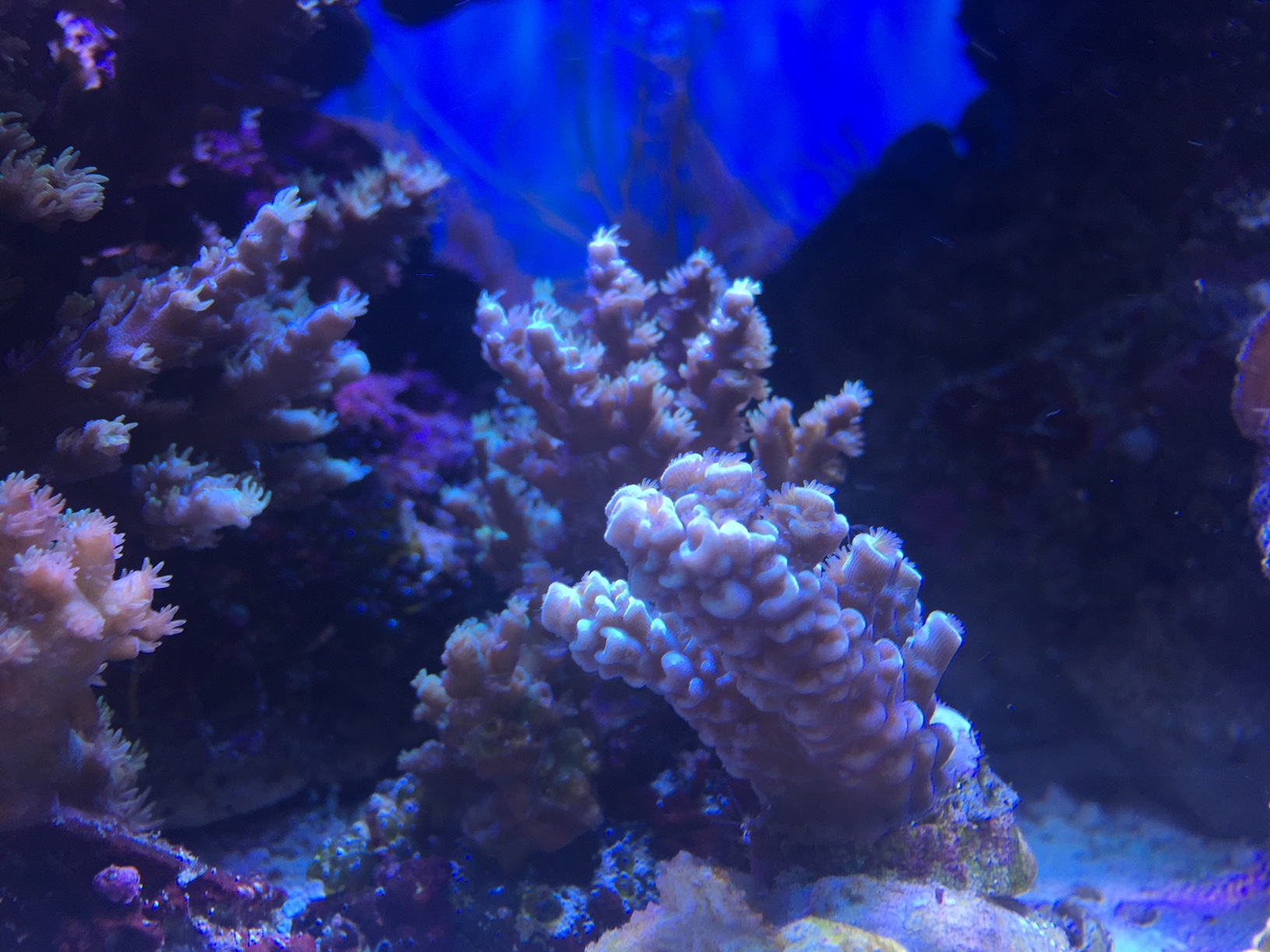

ich habe nun ca. 1 Woche das Sangokai Basis System nach Dosierplan V2 dosiert und durchweg positive Veränderungen feststellen können.
Vorher hatt ich kein Nitrat und Phosphat lag bei < 0.02. Jetzt in der Umstellungsphase ist der Phosphatwert auf ca. 0.08 gestiegen und ich senke diesen mit etwas Alu-Phosphatadsober vermischt mit wenig Aktivkohle.
Ich habe auch ein paar Bilder angehängt, welche die Symptome zeigen. Der überwiegende Teil an SPS fühlt sich wieder wohl und das Polypenbild wird tendenziell immer besser. Das Bild mit den Milleporas insbesondere die gelbe zeigt, dass es dieser SPS Art noch nicht richtig gefällt, Ausnahme dabei ist eine blaue Millepora genau auf der anderen Beckenseite, die steht optimal im Polypenbild.
Die Strömung habe ich mittlerweile entsprechend den Sangokai Empfehlungen A-Z optimiert.
Also der prinzipelle Weg zur Umstellung sieht gut aus und es braucht eben auch Zeit.
Aktuell bin ich der Empfehlung von Angela gefolgt und werde auf das Sangokai Balance System umstellen, damit auch die Spurenelementeversorgung optimal passt. Im Moment nutze ich noch Balling Light mit den Traces.
Den Anamnesebogen werde ich auch noch ausfüllen und bereitstellen.
Welche Erfahrungen habt Ihr mit Wasserechseln bei dem Balance System, auch 10% pro Woche wie bei Balling Light?

schön, dass es sich bei Dir so gut entwickelt. Dein Becken sieht sehr blau aus, vielleicht kommt es mir aber auch nur vor.

Die Beleuchtung habe ich gestern von dem originalen Orphek "Color & Growth" Programm auf ein individuelles umprogrammiert.
Dabei bin ich den Empfehlungen von Jörg Kokott hier aus einem Beitrag im Forum gefolgt und habe Kanal1 mit 90% (weiß), Kanal2 mit 70% (blau), Kanal 3 mit 40% (blau mit UV) und Kanal4 mit 20% (blau+violett mit IR) eingestellt. Ich hoffe, dass ein Strahlungsstress nun nicht auftreten kann.
