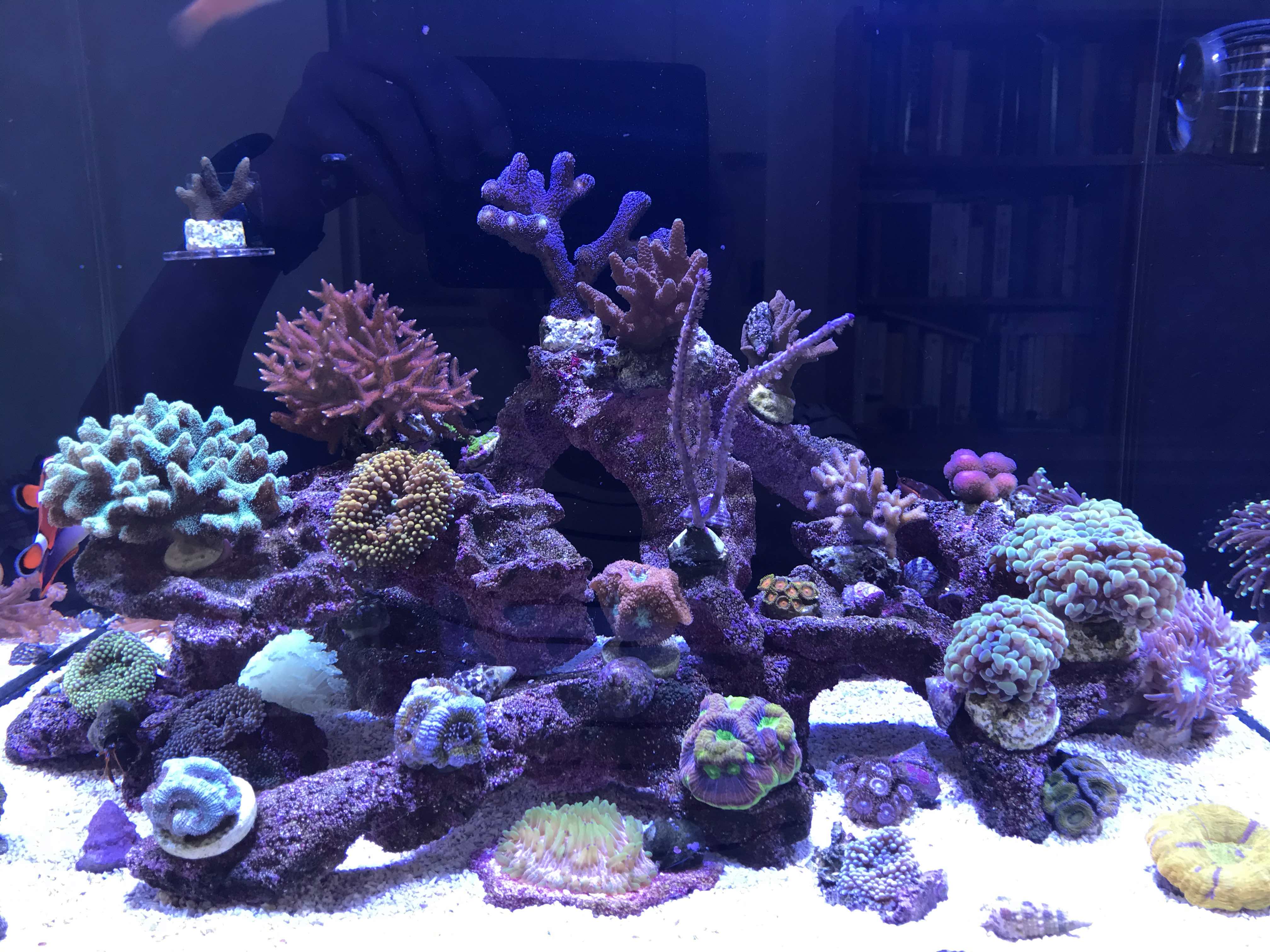

Zum Becken selbst. Momentan läuft es ganz gut. Korallen wachsen. Wie man auf dem Foto sieht habe ich Korallen abgegeben und LPS Korallen umgesetzt und ein paar Neue sind eingezogen.

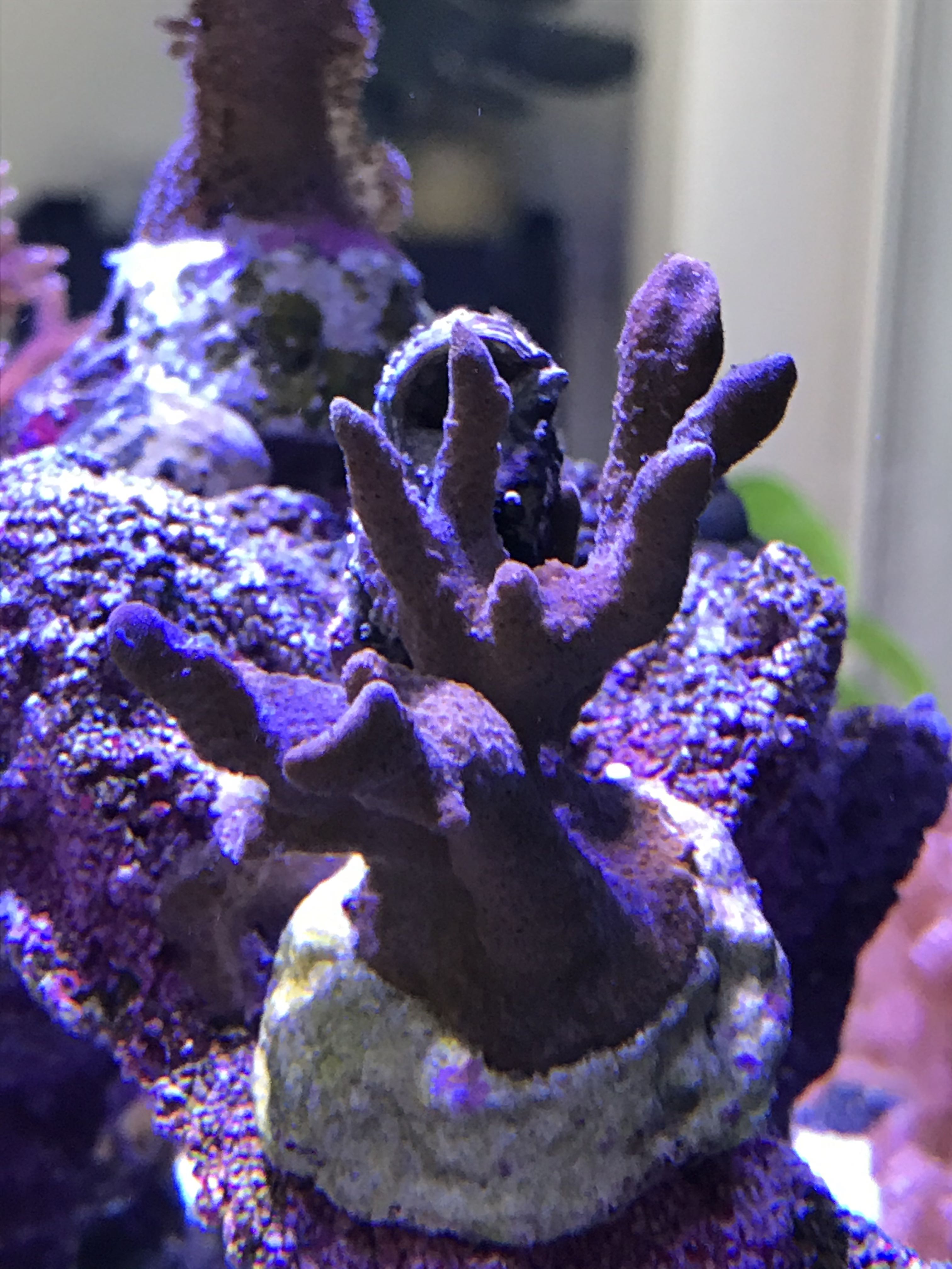

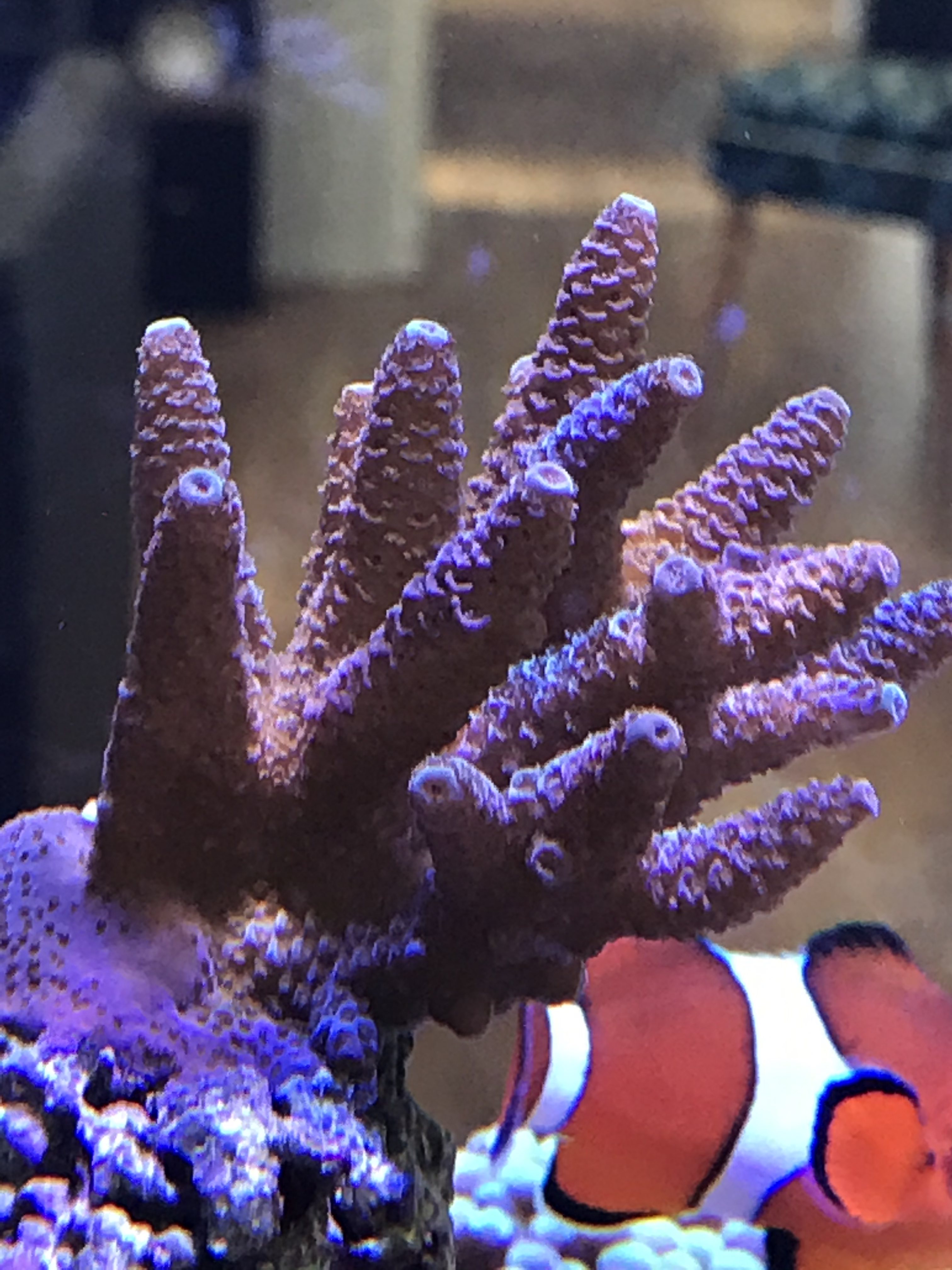

Meine Sorgenkinder sind die Acropora und eine Montipora Sarmentosa. Beide zeigen kein schönes Polypenbild.
Liegt das eventuell am Kupfer oder was könnte denen noch nicht passen?

Hier noch ein Bild vom Becken.
