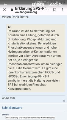

Umso tiefer Po4 ist desto tiefer kann KH sein.
Aber nicht unter 5.
Ich hatte mal KH 8;2 und Po4 0007.
Dabei sterben die Sps von unten und die Spitzen ab.
Ich halte seit Monaten meine KH stabil zwischen 7 und 7;2
Nitrat zwischen 1 u 3
PO4 bei 0;005.
