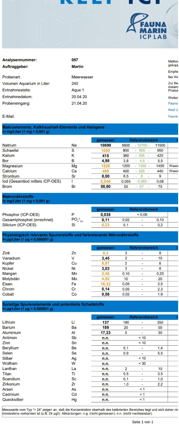

Welches Salz nutzt du? Z.b. ist dein Magnesium und Calcium sehr hoch. Das spricht für ein Pro-Salz.
Dein Jod ist hingegen zu niedrig.
Auch manche Spurenmetalle sind erhöht. Wie bereitest du dein Wasser auf? Nutzt du auch Mischbettharz? Hast du eine Analyse vom Osmosewasser?

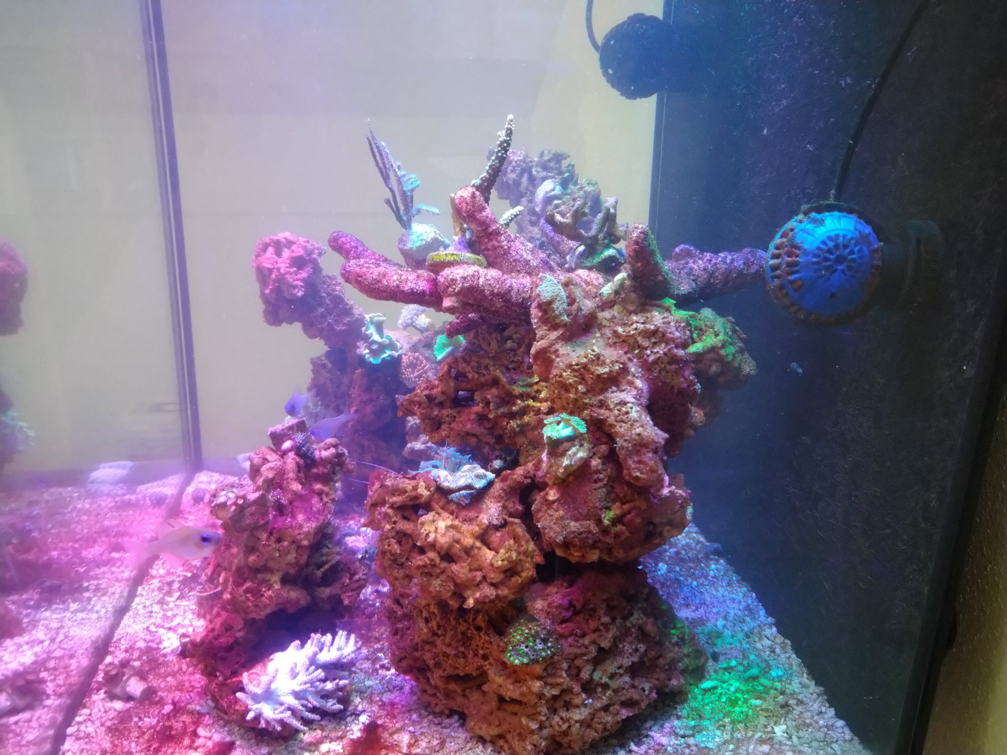

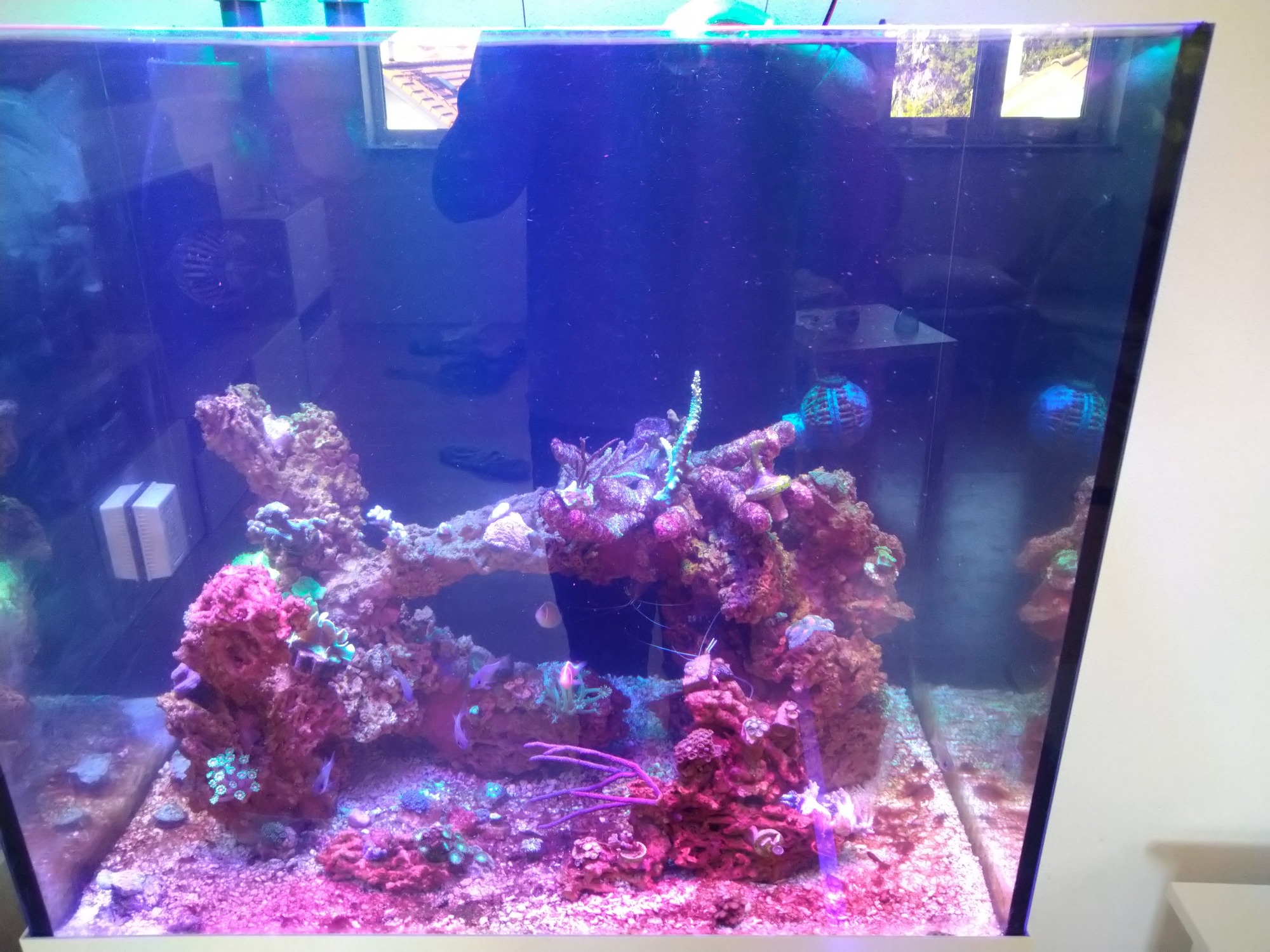

Und hier noch Bilder vom Becken

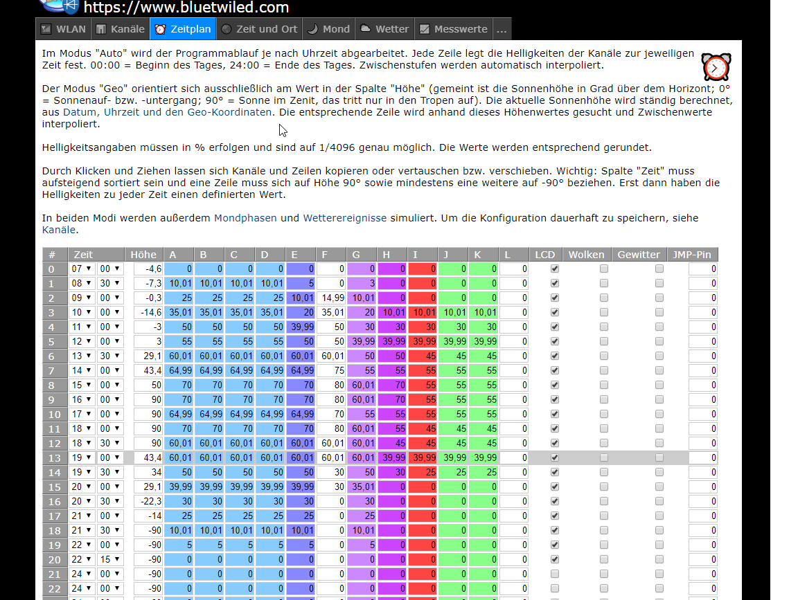

Leider werde ich aus aus dem Bild zur Beleuchtungseinstellung nicht schlau. BItte schreib hier doch einmal ausführlich was zu der LED Bestückung, den Kanälen etc.
Mit 14 Stunden beleuchtest du viel zu lang. Bitte reduzier die Gesamtbeleuchtung auf 11 Stunden. Wieviel cm hägt die Lampe über der Wasseroberfläche?

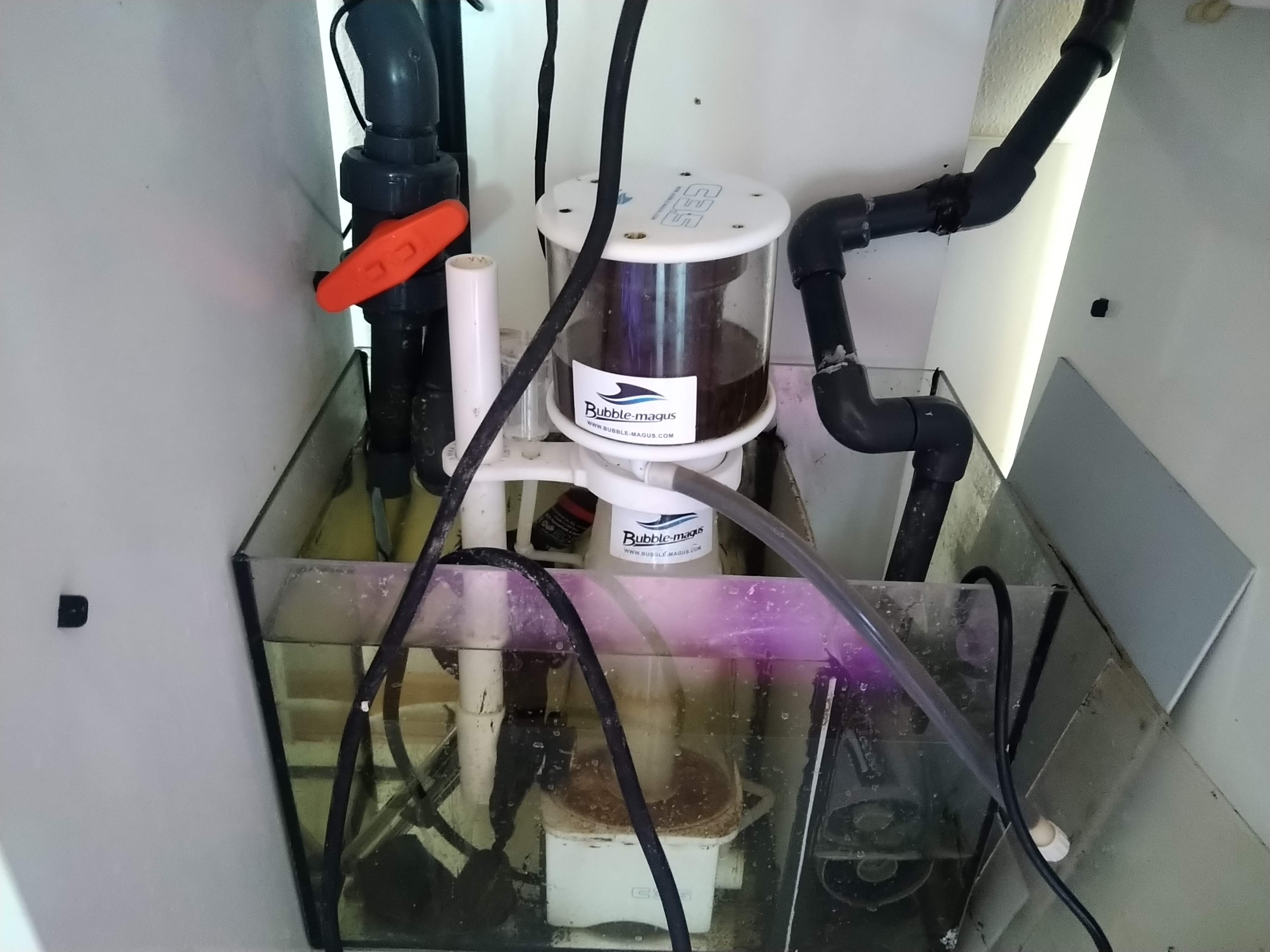

Bitte stell deine Rückförderpumpe so ein, dass sie effektiv ca. 600l/ stunde fördert.
Dein Calciumgehalt ist zu hoch. Das kann vom Salz kommen. Der sollte auf 420 fallen. Die KH bitte auf 7-7,5 fallen lassen.
Dein Wasser wirkt auf den Photos etwas trübe. Kann das sein? Falls dein Wasser milchig ist könntest du eine Bakterienblüte haben. Bitte keine Bakterienpräparate mehr dosieren.
250 g Aktivkohle finde ich schon happig. Würde dies auf max. 100 gr. reduzieren. Welchen Tierbesatz hast du eigentlich aktuell?

Ich schau mal, wie ich die Infos zusammen bekommen kann. Ich habe die Lampe so abgekauft.Gweny hat geschrieben:Hi Martin,
OK, reduziere ich. Die Lampe hängt etwa 15cm über der Wasseroberfläche.Gweny hat geschrieben: Mit 14 Stunden beleuchtest du viel zu lang. Bitte reduzier die Gesamtbeleuchtung auf 11 Stunden. Wieviel cm hägt die Lampe über der Wasseroberfläche?

600 l/h? OK, muss ich schauen, wie ich die Förderung drosseln kann. Dann muss ich mir wohl noch einen Absperrhahn für die Förderpumpe einbauen.Gweny hat geschrieben: Bitte stell deine Rückförderpumpe so ein, dass sie effektiv ca. 600l/ stunde fördert.
Wie kann ich die Werte senken? Vorschläge?Gweny hat geschrieben: Dein Calciumgehalt ist zu hoch. Das kann vom Salz kommen. Der sollte auf 420 fallen. Die KH bitte auf 7-7,5 fallen lassen.
Schaut nur so aus. Wasser ist bis auf Schwebstoffe klar. Bakterien dosiere ich aktuell keine mehr.Gweny hat geschrieben: Dein Wasser wirkt auf den Photos etwas trübe. Kann das sein? Falls dein Wasser milchig ist könntest du eine Bakterienblüte haben. Bitte keine Bakterienpräparate mehr dosieren.
OK, wird reduziert.Gweny hat geschrieben: 250 g Aktivkohle finde ich schon happig. Würde dies auf max. 100 gr. reduzieren. Welchen Tierbesatz hast du eigentlich aktuell?

Bitte höher hängen auf 25-30 cm über der Wasseroberfläche.OK, reduziere ich. Die Lampe hängt etwa 15cm über der Wasseroberfläche.

KH und CA fallen, wenn du das TM -Salz dann nimmst von allein.

Bei deinem Cyanoproblem solltet du Rot und Grün erstmal komplett abschalten.
