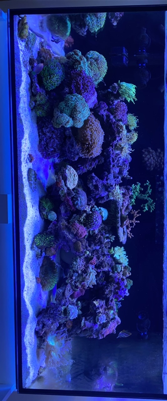

mein Becken steht jetzt seit dem 8.3.
Korallen wurden am 15.3, die Fische am 22.3 eingesetzt.
Basissystem seit 29.3. nach Anleitung.
SEIT 26. 3 habe ich täglich Startsystem mit 2,5 ml gegeben.
P habe ich vor 6 Tagen abgesetzt weil Po4 bei 0,05 war.
Nachts ziehen sich die Euphis ziemlich komplett ein.
Tagsüber steht alles sehr gut.
Einfahrphase hatte ich keine.
Aquamedic Xenia 130 ca 500 Liter
Deltec 1000i
Stellar 4x54 Watt 2xAti Blue und 2x spezial
Evergrow it 5020
Nyos Torq mit Kohle 200ml
Rückförderpumpe Abyzz A200
2xTunze 6095
Caribsea Steine
25 kg Aragonitsand
8 Kg Ls
Besatz 70%Lps
30% SPS
Wasserwerte:
Kh 7-40ml Balling Light mit Spuris FM
Ca 460-40ml Dito-wird reduziert
PO4 n.n. Hanna Checker zeigt 1 an= 0,00032
No3 1; Salifert und Colombo
No2 nn
Dichte 1,023
Wie würdet ihr jetzt weiter dosieren?
Klar ist Ca senken.
Start dosieren? Wie hoch-wie viel?
Sry-ist gerade Blauphase.
DANKE
Andreas
