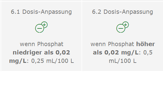

In der Anleitung steht es derzeit wie folgt:
das gilt für alle drei nutri-basic Produkte, sonst hätte ich natürlich in der Anleitung auch konkret Produktnamen genannt.
Ich werde das noch in der Anleitung auf die "drei nutri-basic Produkte" konkretisieren.Im Anschluss daran verringerst Du die Dosierung der nutri-basic Produkte auf 0,25 mL pro 100 L, wenn Dein Phosphatgehalt niedriger ist als 0,02 mg/L. Oder Du bleibst bei maximal 0,5 mL pro 100 L, wenn Dein Phosphatgehalt höher liegt als 0,02 mg/L.
