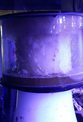

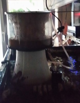

Habe mal zwei Fotos angehängt um zu zeigen wie der AB arbeitet. Geleert wurde er am Dienstag gegen 17:00 Uhr. Das eine Foto ist von Gestern auch 17:00 Uhr, das Zweite von heute morgen 06:00 Uhr. Arbeiten tut er eigentlich ganz gut.
