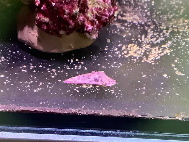

Habe einen KH Verbrauch von täglich 0,2 dKH.
Habe immer 7ml Chem Balance KH dosiert.
Hat immer gut geklappt. Messe wöchentlich und es passte bisher.
Letzten Samstag hatte ich 7,8 dKH, heute nach 7 Tagen 13,3 dKH.
Ich hätte täglich 28ml chem Balance KH dosieren müssen um diesen Wert zu erreichen.
Bin mir aber 100% sicher das ich täglich 7ml dosiert habe. Dosiere von Hand.
Alle anderen Werte sind top.

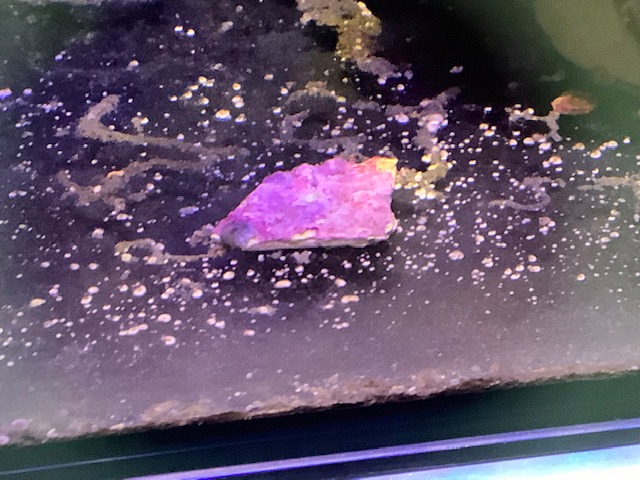

Ich habe letzte Woche eine kleine Portion Kalkrotalgen von Mrutzek eingesetzt.
Kann es sein das das die Ursache für den Anstieg ist?
