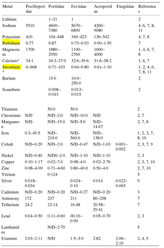

Hallo zusammen, es gibt da eine gute Aufstellung von Howard und Brown "Heavy Metals and Reef Corals". Die berichteten über die Aufnahme von Metallen ins das Gewebe und das Skelet von Korallen. Hierbei wird Calcium durch Metalle (wie Rubidium, ...) im Korallenskelett/Aragonit ersetzt. Vielen ist dieser Umstand gar nicht bekannt; viele wissen eigentlich nur das Strontium mit eingebunden wird. Die Werte in der Tabelle geben den Anteil im Korallenskelett mit µg/g an; die mit * gekennzeichneten in Prozent.

Hi Dieter,
danke für die tabellarische Aufstellung :-)
Da sieht man aber auch, wie hoch teilweise die Variabilität ist, d.h. das Ausmaß der Einlagerung ist oftmals nicht reguliert, sondern abhängig von der Umgebungskonzentration. Wenn man die Strontium-Konzentration erhöht, landet auch proportional mehr im Skelett.
Aber dennoch, das ganze wurde dann auch als Schwermetall-Senke diskutiert, d.h. als Möglichkeit für Korallen, mit potentiell toxischen Schwermetallkonzentrationen besser klarzukommen. Ob das stimmt, weiß man aber nicht genau, weil dafür letztlich auch ein gezielter Transport zur Calcifikations-Seite notwendig wäre.
Manche Einlagerungen sind für die Calcifikation eher schädlich, das kennt man von Calciumphosphat, dass die Skelettbildung massiv stört, andere Einlagerungen tragen aber durchaus zur Festigkeit bei, was man eben von Strontium und Rubidium kennt. Nicht jedes Element oder Molekül ist das gleichwertig!
