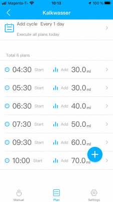

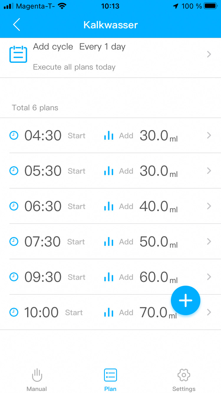

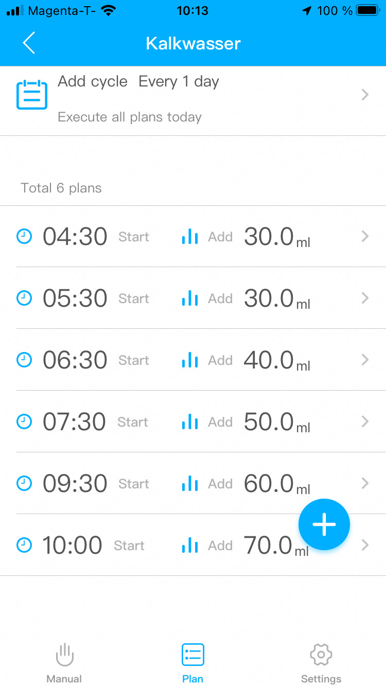

Ich beleuchte von 10:00 bis 21:00 Uhr und dosiere das Kalkwasser nach dem angehängten Plan. Damit bin ich dann zwischen 8,0 morgens und 8,3 abends.
