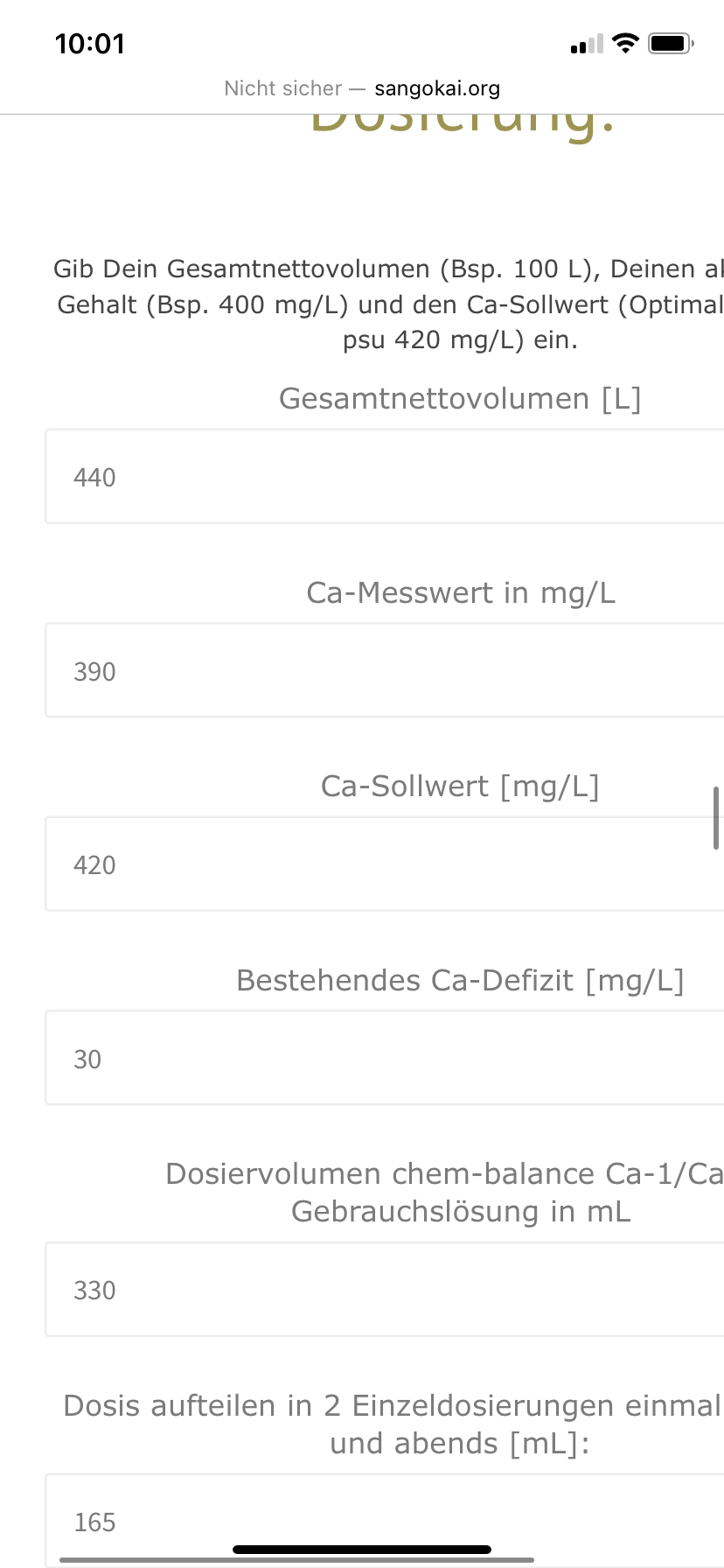

Huhu,
kurze Frage für mich dummen um nichts falsch zu machen!
330 ml von ca1 uuuuund 330 ml von ca2
Oder jeweils 165ml von 1 und 2?
Lieben Gruß Michael

morgens 165ml von CA1 und CA2, abends 165ml von CA1 und CA2. Dies ergibt Gesamt 390ml von CA1 und CA2. CA1 und CA2 wird immer zu gleichen Teilen dosiert.

330 ergibt das 😇
Das sollte Vll auf der Webseite im Rechner aufgeteilt werden zur besseren Verständnis!
Finde ich.
Dosiermenge ca1
Dosiermenge ca2
