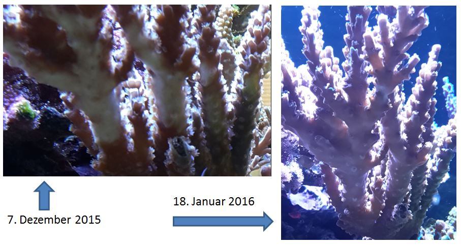

Dennis hat geschrieben: der ganz linke Ast von unten auch komplett weiß ist oder täuscht das ?
das ist der rechte Ast vom ersten Bild oben. Die Korallen sind dort wo es hell ist nicht abgestorben. Die Polypen sind dort noch zu sehen.
Dennis hat geschrieben:Und ist das links eine Euphyllia ? Eventuell Nesselgifte ?
da ist genügend Abstand.
Jörg Kokott hat geschrieben:War das Salz denn sauber? Kann es nicht sein, das v.a. z.B. Eisen darüber ins Becken gekommen ist?
Das das Salz verunreinigt ist, galube ich nicht. Den Eimer verwende ich schon seit einem halben Jahr.

haben die Korallen in diesem Bereich auch abgeschleimt wo Du es bemerkt hast ?

Hallo Dieter
Meersalzmischungen enthalten immer ein Rieselhilfsmittel, Je nach Dauer nach dem Wasserwechsel und je nach Länge des Transportes kann eine ICP dann auch Eisen finden. Dieses Eisen ist aber nicht bioverfügbar und spielt daher keine Rolle. Bis zu 5 ug lassen sich hier schnell nachweisen. Es gibt aber auch einige Fischfuttermittel welche zur Zeit höhere Werte an Eisen/Zink/Mangan nachweisen lassen. Mangan darf im Fischfutter z.B. 2ug nicht übersteigen, werden aber z.B. Algen wie Spirulina dem Futter beigemischt bist du mal schnell bei 50ug und mehr Mangan. Nun kommt noch dazu das die Proben nicht filtriert werden und das hat zur Folge das auch Partikel gemessen werden können. Gruss
Re: Erhöhte Werte Cu, Fe, Mn, Mo, Li
Hallo, kurzer Update. Die Flecken sind so gut wie weg. Was Natriumbromid und Dinatriumtetraborat-Decahydrat doch für positive Auswirkungen haben. :)
Hallo Dieter
Verstehe Bahnhof...habe aber auch eine ähnliche Acroporas mit diesen Symptomen... also was hast Du gemacht?

tropicreef hat geschrieben:Halle Jörg, anbei das Analyseergebnis.
Salinität habe ich einwenig gesenkt.
Iod Dosierung habe ich reduziert.
Phosphat ist aktuell bei 0,06mg/L.
Brom und Bor ist trotz Zugabe von chem SPS zu niedrig. Hierzu werde ich jetzt Ausgleichslösungen ansetzen.
Ich denke die Werte Brom und Bor wurden angehoben.
Habe damit in meinem SPS Becken auch positive Erfahrungen gemacht, jedoch hatte ich noch nicht solche Symptome.
Gruß Andreas

Hallo Dani,
ja, ich habe die beiden Werte für Bor und Brom auf die Optimalwerte ausgeglichen.
Bor mit Dinatriumtetraborat-Decahydrat.
Brom mit Natriumbromid.
