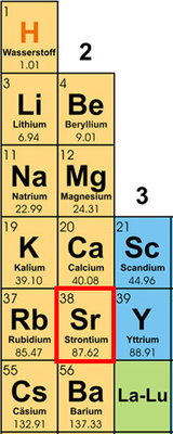

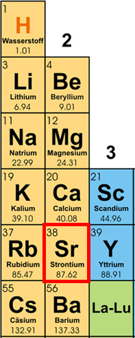

Hallo Jörg, fangen wir doch mal mit einem Fachthema an. Ich möchte ganz gerne das Thema rund um Strontium in Zusammenhang mit den Sangokai Produkten diskutieren. Das Erdalkalielement Strontium ist das zweifach positiv geladene Ion (Sr2+) und chemisch gesehen sehr eng verwandt mit Magnesium und Calcium.siehe Bild. Im Meerwasser ist das Strontium mit 8mg/l vorhanden (Vergleich: Calcium 420 mg/l bei 35‰)
