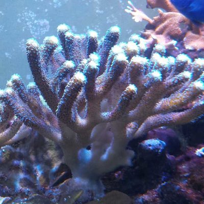

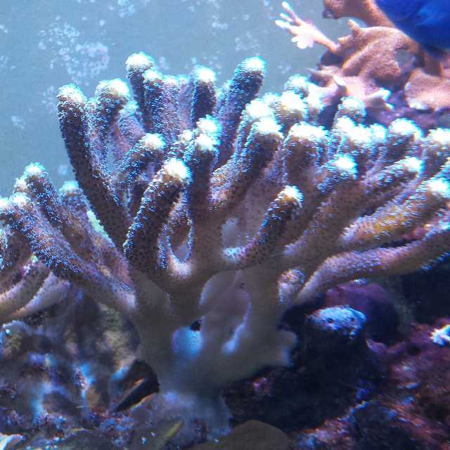

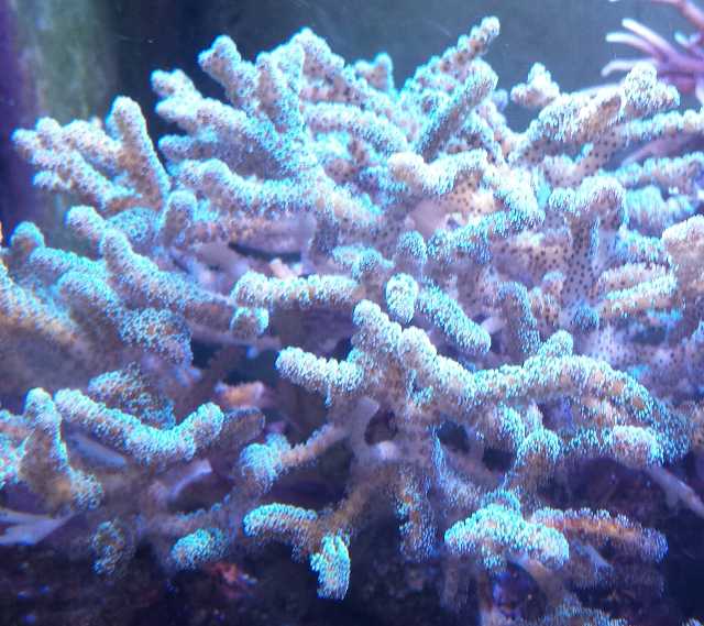

Hallo liebes Sangokai Team,
ich persönlich habe den Eindruck, dass ein Teil meiner SPS Korallen vom Polypenbild nicht mehr so gut dastehen. Speziell meine Seriatopora caliendrum und Stylophora Milka haben seit gut drei Tagen ein etwas eigenartiges Polypenbild (Polypen kommen nicht mehr so weit raus wie sonst, Wachstumsspitzen haben sie beide noch sehr gut).
Meine Acroporas und Montiporas stehen jedoch sehr gut da, aber eine LPS Koralle ist etwas zickig.
Jetzt zu meiner Vermutung bzw. Frage.
Wie schon aus der Überschrift zu entnehmen, habe ich mitlerweile relativ nährstoffarmes Wasser, d.h. Nitrat liegt unterhalb der Nachweisgrenze, wenn überhaupt mal messbar, dann liegt der Wert bei < 1mg/l.
Das Gleiche gilt für Phosphat, der Wert liegt konstant bei PO4 < 0,06 mg/l jedoch meistens im Bereich von 0,02 mg/l.

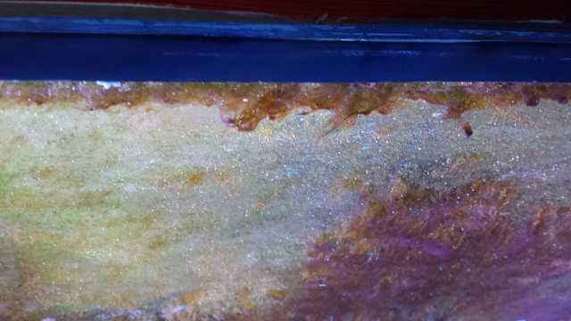

Können die oben genannten Symtome also ein Anzeichen für einen Nährstoffmangel sein und kann man dort mit dem HED Programm von Sangokai gezielt Abhilfe schaffen? Desweiteren habe ich seit ca. sechs Wochen Probleme mit Cyanos und mit so komischen braunen bis göldlichen, plüschigen Algen, aber keine Fadenalgen. Ich habe mal irgendwo gelesen, dass das bei Nährstoffaren Becken schon mal auftreten kann.
Eine Fauna Marin Analyse ist auch bereits abgeschickt worden, aber vllt. besteht ja die möglichkeit einer Vorabeinschätzung.

Anbei noch ein Paar Bilder

ich würde Dir hier zum complete raten bei n.n. NO3 Werten um verschieden Stickstoffformen zu dosieren. PO4 mit 0,02mg/L ist ausreichend vorhanden. Ansonsten würde ich erstmal noch die Analyse abwarten.
Was wird denn zur Zeit alles dosiert?
